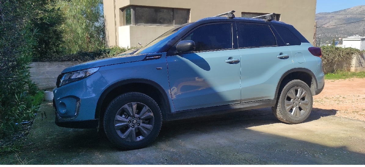

Καλησπέρα, mp έβαλα και εγώ αλλά το πίσω δεν μου αρέσει κοπαναει μαι μάλλον τερματίζει το αμορτισέρ. Μίλησα με τα παιδιά μου είπαν να περιμένω να κάτσει και το βλέπουμε. Οταν τα πήρα μου πρότεινε για πίσω να πάρω ενα λιγο ψηλότερο κατά ένα πόντο. Δεν ξέρω ίσως αυτο να μην ήταν το σωστό. Θα περιμένω να δω πως θα πάει..

Νίκο το ελατήριο "κάθεται" μόλις το αυτοκίνητο κουνηθεί κατά 10 - 20 εκατοστά!!!
Δεν έχεις να περιμένεις τίποτα άλλο.... εκτός από το να συνηθίσεις το χτύπημα και να μη σε ενοχλεί!

Όσο αφορά την ανάρτηση δεν είμαι πολύ ευχαριστημένος μέχρι στιγμής, έχω ραντεύου να το δουν απο κοντά τα παιδιά στην MP και βλέπουμε..

ίσως δεν κάνουν τα ελατήρια για το hybrid ίσως είναι μόνο για πετρέλαιο, τα παιδιά απο mp λένε ότι ο ίδιος κωδικός είναι και για τα δυο αλλά εγω εμφιβάλω.
επίσης το αμάξι έχει πάρει πολύ, κοντά 4cm εμπρός και 5+ πίσω. προς το παρόν το ψάχνουμε να δούμε τι και πως

Αυτό είναι ωραίο ύψος μπορω να πω ;-)
Re: Αναβάθμιση ανάρτησης (ψήλωμα) με ελατήρια ΜΡ
Δημοσίευσηαπό nE0 » Τετ Μαρ 08, 2023 1:19 pm
ναι.. δεν ξέρω ίσως να ήθελε λίγο λιγότερο ειδικά πίσω

Στο πετρέλαιο τα μπροστινά MP είναι πολυ πιο ενισχυμένα από τα πίσω λόγω φορτίου ,δεν νομίζω να συμβαίνει το ίδιο και στο βενζίνης :think:

Συγνώμη που επεμβαίνω, αλλά εγώ κατάλαβα ότι λέει άλλο ο gatoz. Όχι ότι είναι άχρηστα. Απλά φαίνεται με παράδειγμα εδώ τον nEO, ότι η παρτίδα που πήρε διαφέρει από αυτά που πήραν άλλοι. (πχ. τα δικά σου που είναι άψογα και τα έχεις δοκιμάσει εκτενώς). Φαντάσου επίσης, να έπαιρνες που λέει ο λόγος ένα δεύτερο βιτάρα (ή κάποιος δικός σου άνθρωπος) και να του έβαζες και εκεί MP λόγω καλής εμπειρίας και να του έβγαιναν αντί για +3, +5 (και καλά το ύψος, αν δε δούλευαν και καλά;)
Όπως επίσης αυτό που αναφέρει ο γάτος, για τα χαρτιά είναι σοβαρό θέμα. Δε παίρνει TUV για πλάκα η Eibach, Η&R ή όποιος άλλος...Έχει πληρώσει κάτι χιλιάρικα για παράβολο πιστοποίησης συν τις δοκιμές.
Όπως επίσης ότι το γελοίο το ΚΤΕΟ μας, δεν το δέχεται, ενώ περνάει μια χαρά στα ΚΤΕΟ σοβαρών χωρών. (Βέβαια δεν κόβουν κανέναν...ούτε καν για κομμένα ελατήρια που έχουν μερικοί).
Αυτό που αναφέρει ο nEO δεν θα έπρεπε να συμβαίνει. Ειδικά πίσω. Το hybrid είναι ελάχιστα βαρύτερο εμπρός από το 140αρι μη χυβριδ και ελαφρύτερο από το diesel. Πίσω όμως; Και καλά να του σηκωθεί :twisted: εμπρός. Πίσω έπρεπε να είναι ίδιο, όπως στους υπόλοιπους με mp, είτε ντιζελ, είτε 1.4-140.

Δεν ξέρω πόσο πιο ελαφρύ είναι το mild-hybrid πίσω καθώς δεν έχει και τπτ έξτρα.. θεωρώ ότι είναι παρόμοιο με το απλό βενζίνη. Να μου πεις για το strong Οκ το καταλαβαίνω έχει μπαταρίες.. αλλά το mild δεν έχει τοσα κιλά διαφορά νομίζω..
τώρα το θέμα που αναφέρει ο gatoz είναι σίγουρα σωστό ως προς τα χαρτιά .. αλλά είναι τόσο άχρηστα όντως? εγώ δεν έχω τόσο εμπειρία μερικές μέρες τα φοράω. Αυτό που σίγουρα είναι απαράδεκτο είναι οτι τερματίζει (σε έκταση) η ανάρτηση πίσω σε μικρές αναπηδήσεις ή μετά απο λακούβα που αυτό σημαίνει ότι δουλέυει στο κάτω άκρο..
περιμένω να δω τι θα μου πουν απο Μυρωνίδη και βλέπω τι θα κάνω..
