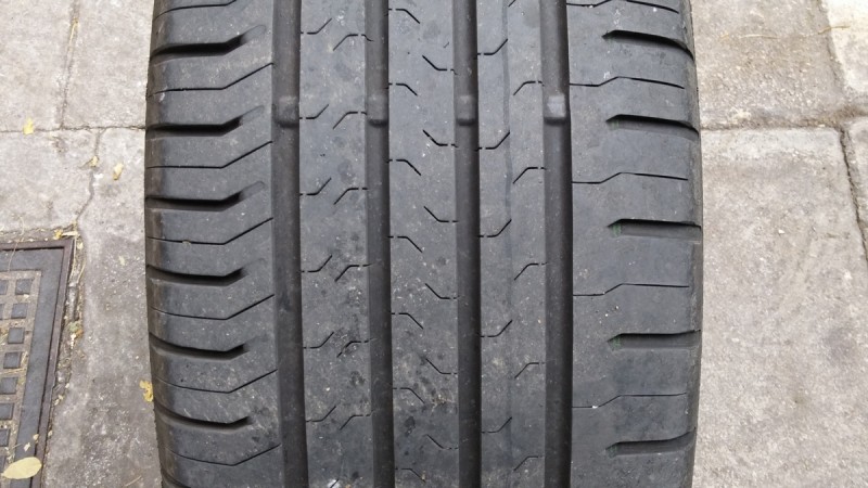

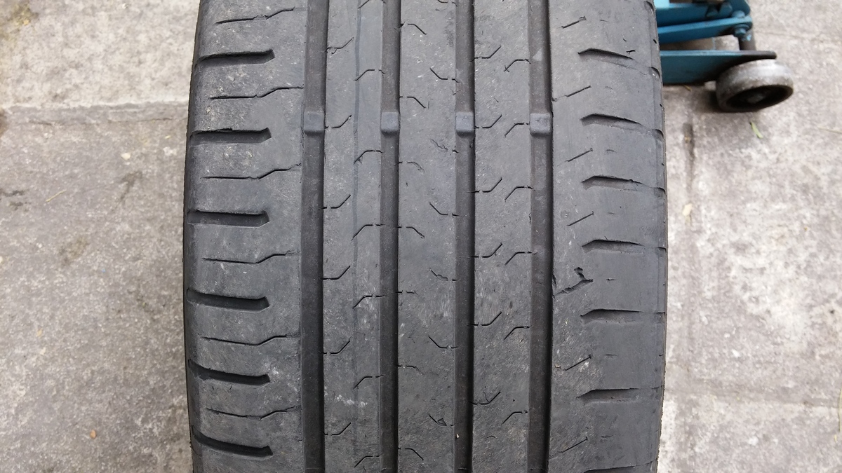

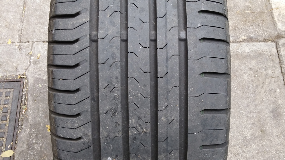

Δημοσίευσηαπό arahova » Κυρ Οκτ 27, 2019 2:06 pm
batfalcon έγραψε:Οι εξωτερικες κοχες στα εμπρος, φθειρονται πολυ γρηγοροτερα οπως ειναι φυσικο.
Δεν καταλαβαινω γιατι αρνειστε να ακολουθησετε αυτο που προτεινει ο κατασκευαστης. :think:
Μιχάλη εγώ λες να ήμουν η εξαίρεση? :think:
Μπροστά δεξιά.
Μπροστά αριστερά.
και τα πίσω τελείως καθαρά.
Πήγα λοιπόν στον Σφακιανάκη να τσεκάρουν τις γωνίες ΚΑΜΠΕΡ και ΚΑΣΤΕΡ, δεν βρήκαν τίποτε όλα φυσιολογικά.
και ο λαστιχάς μου μια από τα ίδια.
Είχα κάνει 51000χλμ και είχα αυτή τη μεγάλη φθορά ΕΣΩΤΕΡΙΚΑ. :doh:
Δημοσιεύσεις: 4023

Re: Σταύρωμα ελαστικών και αισθητήρες πίεσης
Δημοσίευσηαπό batfalcon » Κυρ Οκτ 27, 2019 4:12 pm
Σταθη, δεν καταλαβα την ερωτηση.
Απ οσο βλεπω υπαρχει φθορα, που σε εσενα εμφανιζεται περιεργως στην εσωτερικη πλευρα.
Αν υποτεθει πως υπηρχε εντονη κλιση του τροχου, (που οπως λες δεν υπαρχει), θα ειχαμε καποια ερμηνεια.
Δημοσίευσηαπό arahova » Κυρ Οκτ 27, 2019 6:56 pm
Μιχάλη η ερώτηση αναφέρεται σ' αυτό που γράφεις, οτι τα εξωτερικά των εμπρός ελαστικών
φθείρονται γρηγορότερα και είναι φυσικό.
Ουτε γρηγορότερα φθείρονται τα εξωτερικά των εμπρός τροχών και ούτε είναι φυσικό.
Εγώ δεν είπα οτι δεν υπάρχει πρόβλημα στους εμπρός τροχούς, αλλά οι ''ειδικοί'' που έκαναν
τις μετρήσεις υποτίθεται, που πήγα το αυτοκίνητο για έλεγχο με τις παραπάνω φωτογραφίες.
και δεν είναι ''περιέργως'' αλλά συμβαίνει όταν οι γωνίες ΚΑΜΠΕΡ και ΚΑΣΤΕΡ δεν είναι σωστές.
Δημοσιεύσεις: 4023
Δημοσίευσηαπό batfalcon » Κυρ Οκτ 27, 2019 7:05 pm
Το ιδιο λεμε. Γραφεις πιο πανω ομως οτι ελεγχθηκε ο και ΔΕΝ βρηκαν κατι εκτος οριων.
Αφου δεν υπαρχει κατι εκτος οριων, δεν ειναι περιεργο που στα τρωει μεσα;
