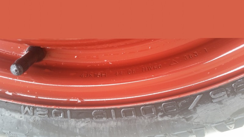

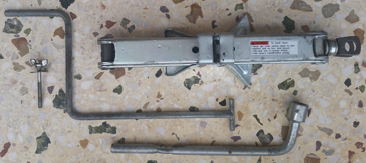

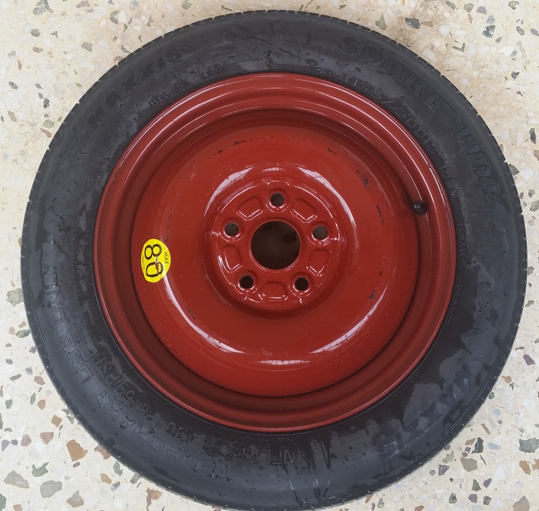

Μολις αγορασα την ρεζερβα αναγκης ελαφρα μεταχειρισμενη .... το μονο κακο... το λαστιχο ειναι κατασκευης 2006. Το ειδα οταν εφτασα σπιτι.
Θα ξεκινησω να μαζευω και τα υπολοιπα εργαλεια. Θα σας βαλω και φωτο αυριο με το φως.

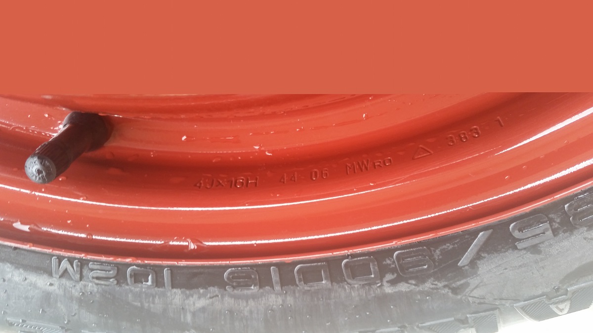

Δημοσίευσηαπό PGP » Πέμ Οκτ 27, 2016 5:10 pm
ΕΤ 50 με λάστιχο 135/90/16

Captain μετά από έναν έλεγχο στο https://tiresize.com/calculator/ η συγκεκριμένη ρεζέρβα έχει διαφορά με τα μαμίσια
περίπου 2 πόντους, ταιριάζει μόνο με τα 205/60/16, δεν καταλαβαίνω γιατί δίνουν αυτές τις διαστάσεις.??
Είναι η ρεζέρβα του SX4 που φορά άλλες διαστάσεις,205/60/16 και όχι 215/55/17.
Δημοσιεύσεις: 4023
Re: ΠΡΟΤΑΣΕΙΣ ΓΙΑ ΡΕΖΕΡΒΑ ΓΙΑ ΤΟ ΝΕΟ SUZUKI VITARA
Δημοσίευσηαπό ΜΠΑΛΛΑΣ βαγγελης » Πέμ Οκτ 27, 2016 10:29 pm
Εγώ την δοκίμασα στο αυτοκίνητο και έχει διαφορά μεγάλη στο ύψος,τώρα γιατι δίνουν αυτήν την διάσταση δεν ξέρω. Ψάχνω να βρω σιδερένια 16ρα για να την έχω για εκτός δρόμου.

Δημοσίευσηαπό PGP » Παρ Οκτ 28, 2016 8:43 am
Εχει -2.7% με το μαμα.
Λες να ειναι πολυ? Να τα παω πισω?

Δημοσίευσηαπό Nikola Tenv » Παρ Οκτ 28, 2016 1:09 pm
Μας δίνουν αυτή τη ρεζέρβα γιατί όπως την λένε, είναι και θεωρείται " ανάγκης" για χρήση ως προς το πλησιέστερο βουλκανιζατέρ. Η κανονική θα κλέψει χώρο απο το δεύτερο port-baggage + μεγαλύτερο το κόστος ζάντας-ελαστικού.
