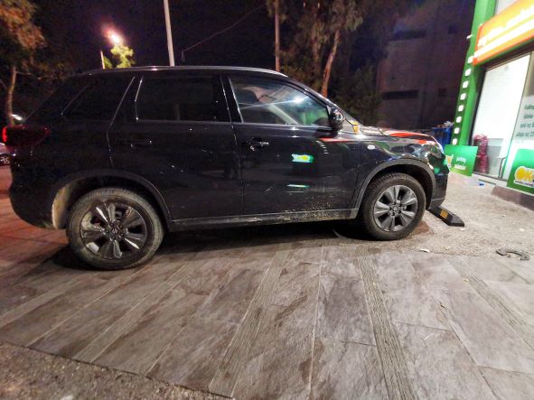

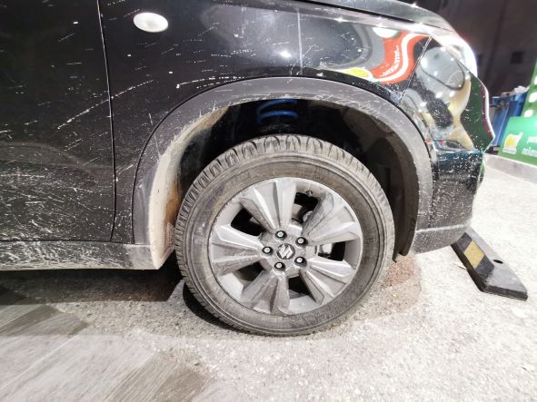

Βάλαμε και εμείς τα MAD. Σε συνδυασμό με 60 άρι..
Τρένο το αυτοκίνητο. Δεν το φοβάσαι ούτε στον δρόμο, ούτε στο βούνο..
...Ξέχασα να μετρήσω το πριν και το μετά :doh: . Πιστεύω 4 πόντους τους έχει πάρει. :dance:
Δεν έγινε καθόλου "κούτσουρο" το αμάξι.
