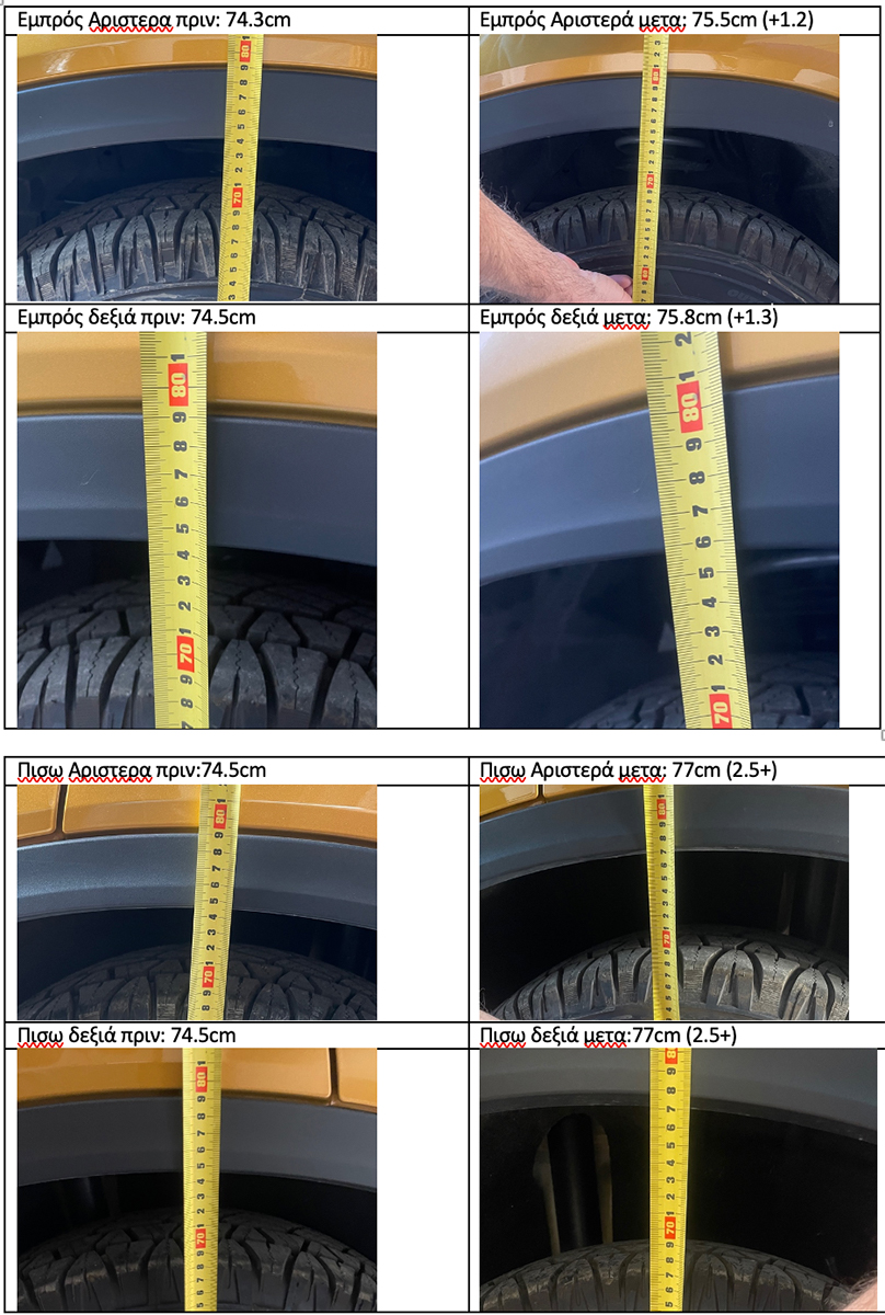

Δημοσίευσηαπό tasos1983 » Τρί Σεπ 14, 2021 4:35 pm
Αποτέλεσμα μετά από τοποθέτηση Eibach Pro Lift. Γενικα 1.5cm φαινεται να πηραμε εμπρος και 2,5cm πισω
Έκανα Μικρή βολτίτσα κ φαινεται να μπαινει ωραια.
Εχεις την αισθηση οτι εσφιξε...
Σου Κου για περεταιρω δοκιμες...

Δημοσίευσηαπό Aris11 » Τρί Σεπ 14, 2021 5:31 pm
μεγειά!
δεν είναι μόνο το ύψος που πήρες.
Είναι που δεν συμπιέζεται τόσο πολύ όταν ένας τροχός πχ πατάει ψηλότερα πάνω σε πέτρα.
καλές βόλτες!
