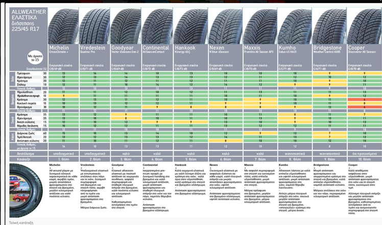

Δημοσίευσηαπό madjasgr » Πέμ Νοέμ 28, 2019 12:05 pm
Ένα νέο test με λάστιχα 4 εποχών για κράτημα σε στεγνό, σε βρεγμένο, συμπεριφορά στο χιόνι και διάρκεια ζωής στο κάτωθι link:
https://www.autotriti.gr/autoaccessories/news/data/elastika-zantes/test-Elastika-4-epoxwn-225-45-R-17_195491.asp
Τα συγκεντρωτικά αποτελέσματα παρακάτω στην εικόνα:
