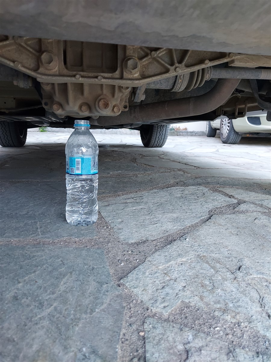

Δημοσίευσηαπό Nikola Tenv » Πέμ Ιούλ 07, 2022 9:58 pm
Μετά απο αρκετούς μήνες είπα να μετρήσω και εγώ το διαφορικό με τη γνωστή μέθοδο του μπουκαλίου :lol: :lol: :arrow:
22 εκατοστά είναι λοιπόν. Είναι κανείς πιο ψηλά :animals-chickencatch:
καλά είμαστε!
