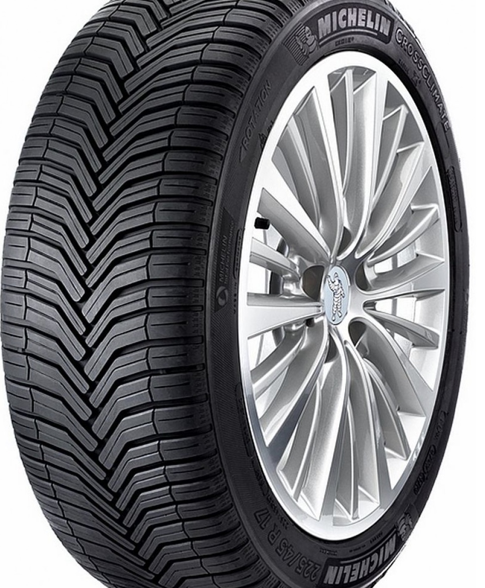

Τόνυ, όχι όλα τα μισέλεν και τα κοντινένταλ...
Τα περισσότερα και από αυτά έχουν φορά.
https://e-alltyres.gr/media/catalog/pro ... i_2_13.jpg
Τελευταία επεξεργασία από PGP και Παρ Οκτ 25, 2019 10:34 pm, έχει επεξεργασθεί 1 φορά/ες συνολικά

Άρα καταλήγουμε ότι δεν ισχύει δογματικά, αυτό που είπες πριν ότι όλα τα radial έχουν βελάκι! (αφού η Michelin αλλού βάζει και αλλού όχι)
Αυτά που έχουν, εννοείται δεν σταυρώνονται (το έχουμε πεί), τα υπόλοιπα ότι λέει ο κατασκευαστής του αυτοκινήτου.

Δημοσίευσηαπό PGP » Παρ Οκτ 25, 2019 10:38 pm
Στα high performance και στα ελαστικά που χρειάζονται φορά υπάρχει βελάκι...
Στου λαουτζίκου.... ίσως όχι!!!
