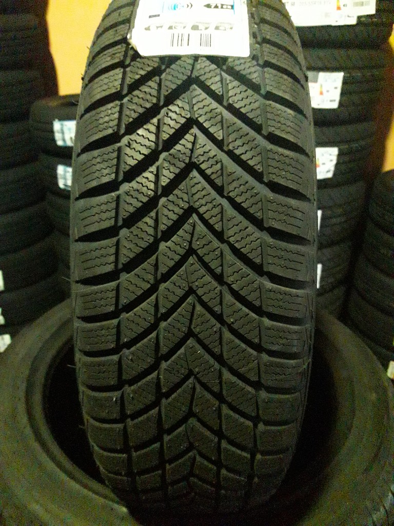

Πηγαινοντας στο service για το αλλο θεμα (των αισθητηρων tpms), πληροφορηθηκα πως διαθετουν χειμωνιατικα λαστιχα Infinity (με την νυφαδα), προς 180 ευρω η 4αδα.
Αναμενω απαντηση εαν υπαρχει και σε χωματινα η προσφορα

Re: ελαστικά για NV 215/60 R17 ή 225/55 R17
Δημοσίευσηαπό Γιωργος ΗΛΙΑΣ » Παρ Οκτ 25, 2019 7:32 pm
Στην μαμά διάσταση Μιχάλη ;
Τα infinity τι είναι κινεζικα ;
Η τιμή είναι σωστή ;
Γιωργος ΗΛΙΑΣ
Δημοσιεύσεις: 3198
Διάσταση ελαστικών: 225/55/17
Aka: Γιώργος
Δημοσίευσηαπό ΜΠΑΛΛΑΣ βαγγελης » Παρ Οκτ 25, 2019 7:58 pm
180 € η τετράδα είναι πολύ ύποπτο. Δηλαδή 45 € το ένα,τόσο έχουν τα λάστιχα για τρέιλερ. Αν είναι σωστή η τιμή ποτέ δεν θα έβαζα τόσο φθηνό λάστιχο σε αμάξι.

Δημοσίευσηαπό batfalcon » Παρ Οκτ 25, 2019 8:27 pm
Η τιμη ειναι σωστη, 180. Χονδρικη τα δινουν και παλι βγαζουν. Ποσο φανταζεστε οτι κοστιζουν τα λαστιχα; Τα infinity ειναι κινεζικα.
Τα εχω φορεσει για καμια 25 k στο Chrysler. Μαλακο λαστιχο δρομου. Παραπονο δεν ειχα, αλλα εγω δεν το ξαμασχαλιαζω το αυτοκινητο σαν τον γατουλη.
Τους εχουν μεινει προφανως, διαστασεις που δεν εχουν κινηση. Εισαγωγεας ειναι ο Σαρακακης.
