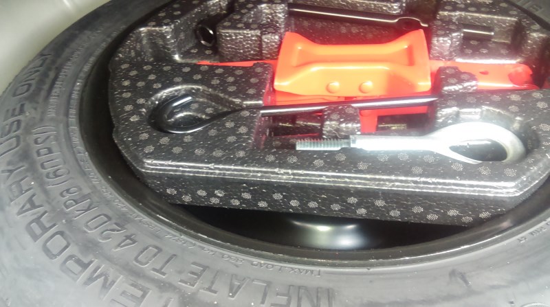

Re: ΠΡΟΤΑΣΕΙΣ ΓΙΑ ΡΕΖΕΡΒΑ ΓΙΑ ΤΟ ΝΕΟ SUZUKI VITARA
Δημοσίευσηαπό Nikola Tenv » Τετ Ιουν 15, 2016 8:34 pm
Να και η ρεζέρβα με γρύλο ,σταυρό κλπ. maxxis η δική μου
IMAG0568 (800 x 447) res.jpg (88.43 KiB) 5989 προβολές
