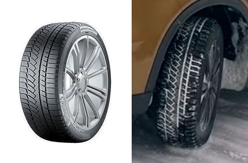

Δημοσίευσηαπό thodorism96 » Πέμ Νοέμ 07, 2019 4:58 pm
stephos έγραψε:Εγώ αυτό το λάστιχο θέλω :!:
Μπορεί κανείς να καταλάβει τί λάστιχα φοράει? Σε ένα πλάνο φαίνεται το πέλμα πολύ καθαρά αλλά δεν μπορώ να διακρίνω τύπο ή μάρκα.
Του έκανα και ερώτηση αλλά δεν έχει απαντήσει.
Τα πρέπει να είναι.

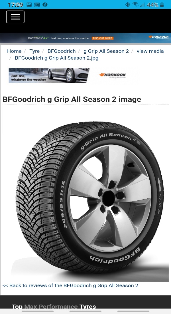

Δημοσίευσηαπό giwrgosarta » Πέμ Νοέμ 07, 2019 6:18 pm
Τα γνωρίζει κάποιος; Βγαίνουν κ σε μαμά διάσταση. Η κύρια χρήση μου είναι 80 άσφαλτο 20 βουνό..

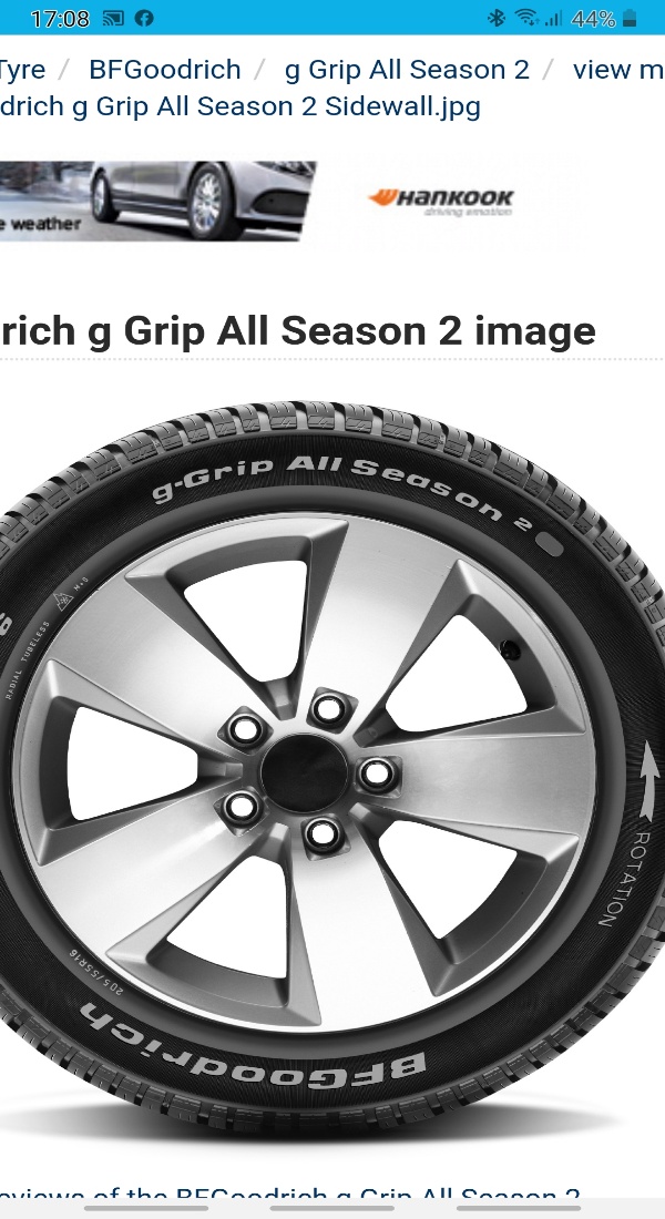

Δημοσίευσηαπό giwrgosarta » Πέμ Νοέμ 07, 2019 6:19 pm

Re: Προτάσεις για ελαστικά
Δημοσίευσηαπό madjasgr » Πέμ Νοέμ 07, 2019 7:29 pm
Τα καλύτερα all season μακράν είναι τα Continental allseason contact αλλά έχουν μεγάλη φθορά στα 30-35.000 χλμ. Μετά είναι τα Goodyear Vector 4seasons Gen2 με φθορά κοντά στα 45-50.000 χλμ και μετά τα Michelin Crossclimate plus που κρατάνε αρκετά περισσότερα χλμ. Ο λόγος που τα πρώτα 2 λάστιχα είναι καλύτερα αλλά φθείρονται πιο γρήγορα είναι ότι είναι βασισμένα στην κατασκευή χειμερινού ελαστικού και έχουν δώσει και χαρακτηριστικά απο θερινό ελαστικό, ενώ το Michelin είναι θερινό ελαστικό και έχουν δώσει στοιχεία απο χειμερινό ελαστικό. Οπότε αν θες πρώτα απ'ολα πολύ καλές επιδόσεις σε χιόνι/πάγο (πάντα εντός δρόμου) πας για τα πρώτα δύο λάστιχα. Αλλιώς αν θες ενα πολύ καλό all season ελαστικό που να σε πάει 2-3 φορές το χρόνο σε χιόνι αν δεν πολυπας σε χιόνια κλπ, είναι το Michelin.
Δημοσίευσηαπό giwrgosarta » Πέμ Νοέμ 07, 2019 8:20 pm
madjasgr έγραψε:Τα καλύτερα all season μακράν είναι τα Continental allseason contact αλλά έχουν μεγάλη φθορά στα 30-35.000 χλμ. Μετά είναι τα Goodyear Vector 4seasons Gen2 και μετά τα Michelin Crossclimate plus.
Κάνουν για ελαφρύ off road ;
Δημοσίευσηαπό madjasgr » Πέμ Νοέμ 07, 2019 8:59 pm
Μόνο για πατημένο χώμα. Θεωρητικά είναι μόνο εντός δρόμου. Αλλά με προσεκτική οδήγηση πας σε βατό χωματόδρομο χωρίς πολλές πέτρες κλπ γιατί είναι μαλακό λάστιχο. Πας σίγουρα εκτός δρόμου όπου έχει στρωμένο χιόνι μέχρι 5-10 εκατοστά γιατί εκεί δεν πατας σε πέτρες αλλά πάνω στο στρώμα χιονιού.

Δημοσίευσηαπό stephos » Πέμ Νοέμ 07, 2019 9:45 pm
Μπράβο Θοδωρή, μάλλον έπεσες διάνα :!:
Continental ContiWinterContact TS 850 P 215/55R17 94H

Δημοσίευσηαπό madjasgr » Πέμ Νοέμ 07, 2019 9:48 pm
Αυτό είναι το κορυφαίο χειμερινό ελαστικό για το Vitara. Και μετά έχει Goodyear Ultragrip Performance, Nokian WR D4 και Dunlop Wintersport 5.
