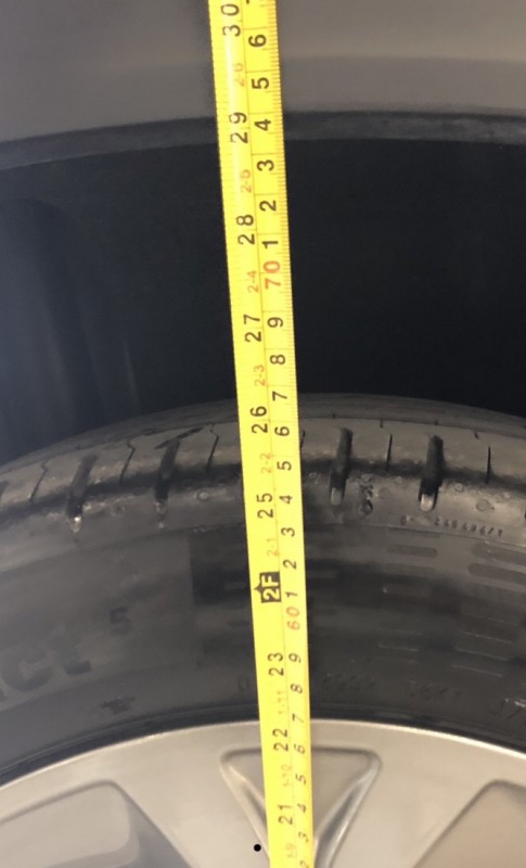

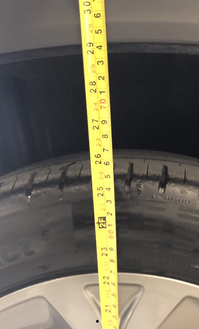

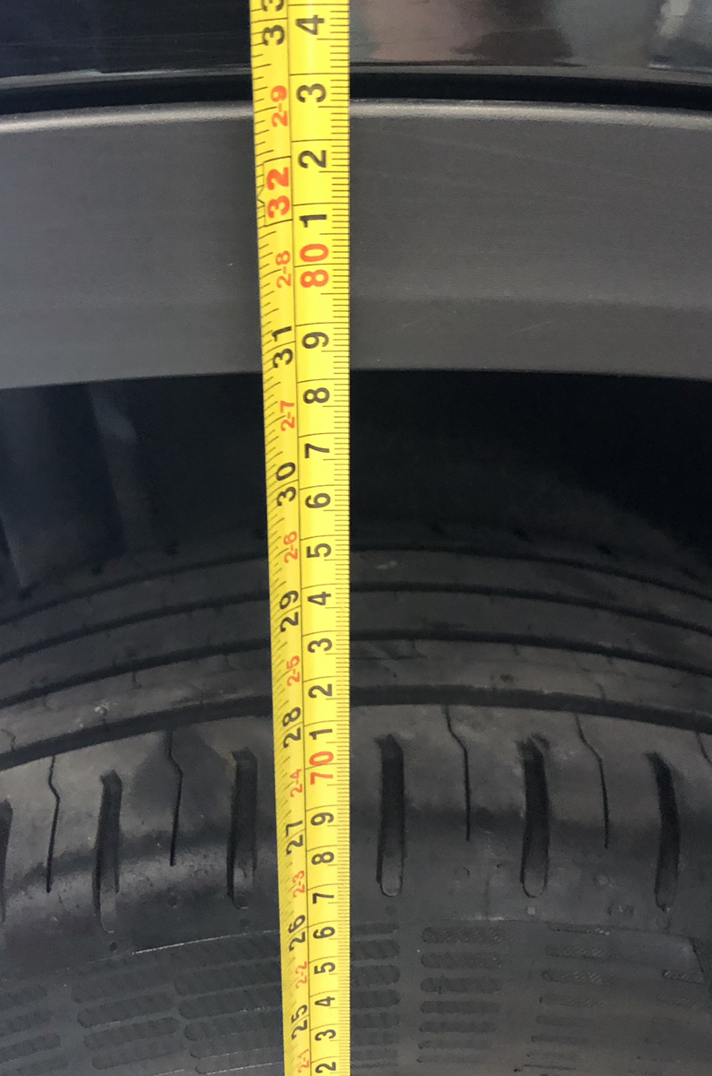

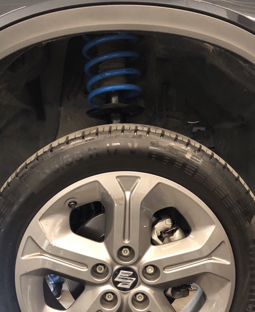

Δημοσίευσηαπό setterallgrip » Τετ Σεπ 18, 2019 7:07 pm
Οκ ψηλώσαμε και εμείς με ελατήρια mad
Tο λαστιχάκι τώρα φαίνεται φτωχό
Άλλο αυτοκίνητο. Κάθεσαι επιτέλους αξιοπρεπώς ψηλά δίπλα από τα υπόλοιπα τζιπ και sub
Είναι τόσο σκληρά όσο πρέπει για τους +3,5 ή 4 στην αρχή πόντους που πήρε
Για εμένα έπρεπε να το βγάζει η ίδια η Suzuki σαν off road έκδοση έτσι
Τελευταία επεξεργασία από panoshm και Τετ Σεπ 18, 2019 7:48 pm, έχει επεξεργασθεί 1 φορά/ες συνολικά

Δημοσίευσηαπό setterallgrip » Τετ Σεπ 18, 2019 7:21 pm
Πριν και μετά
73,5 78
Πρίν
Μετά
Αιτία: Ενσωμάτωση φωτογραφίας (Πατάμε "προβολή στη δημοσίευση" αφού κάνουμε "κλικ" με το ποντίκι μέσα στο κείμενο στη θέση που θέλουμε να μπει η φωτογραφία)
setterallgrip
Δημοσιεύσεις: 110
Εγγραφή: Κυρ Σεπ 23, 2018 10:33 pm
Re: Ψήλωμα
Δημοσίευσηαπό setterallgrip » Τετ Σεπ 18, 2019 7:23 pm
Να σκεφτείτε τα ελατήρια mad είχαν ακριβώς το ίδιο ύψος με τα μαμά.
Είχαν όμως μια παραπάνω σπείρα και ήταν χοντρύτερα

Δημοσίευσηαπό panoshm » Τετ Σεπ 18, 2019 7:49 pm
Σου έφτιαξα τις φωτογραφίες.
Διάβασε στην παρ.4 για να καταλάβεις ;-)

Δημοσίευσηαπό T. Petros » Τετ Σεπ 18, 2019 8:47 pm
Πολύ ενδιαφέρουσες ερωτήσεις. Περιμένουμε απαντήσεις με αγωνία. Άλλη μια από εμένα:
Η μέτρηση που φαίνεται στη φωτογραφία αν κατάλαβα καλά είναι πίσω . 4.5 πόντους πήρε πίσω???? :shock:
Αν μπορείς και μια μέτρηση μπροστά.....
