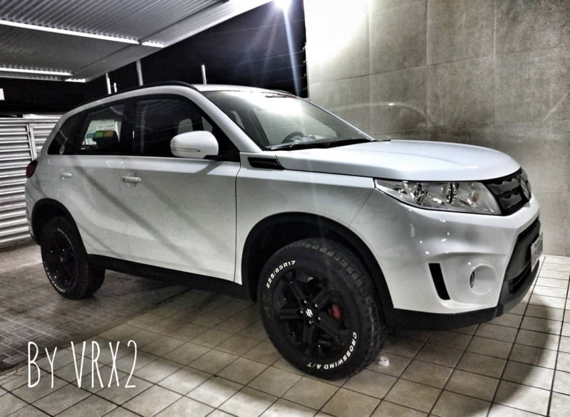

Στην τελευταία φωτογραφία ο λασπωτήρας έτσι όπως φαίνεται είναι χαμηλά :?: σε κάποιο ανέβασμα πεζοδρομίου -κρασπέδου θα ξεκολλήσει για πλάκα, πόσ0 μάλλον σε συνθήκες λάσπης-χώματος -χιονιού.
Θα είχε λόγω σε NV που βγαίνει και εκτός δρόμου μόνο με λίγο ψήλωμα imho :D

Αυτός απ' οτι είδα μένει στη Σουηδία, οπότε δε νομίζω να τολμήσει να ανέβει κάνα πεζοδρόμιο! :lol: :lol: :lol:
Εκεί ούτε off road δε μπορεί να κάνει. Μόνο να οδηγήσει σε χιόνι και πάγο στο δρόμο και αυτό σε extreme καταστάσεις !

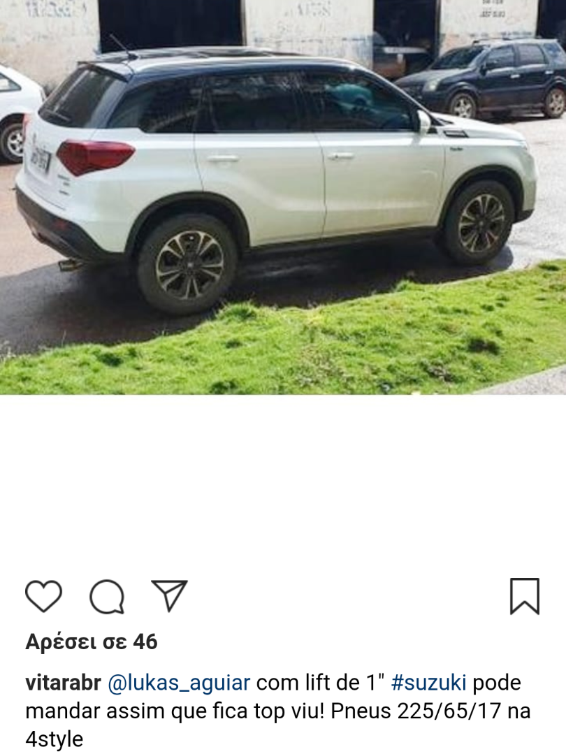

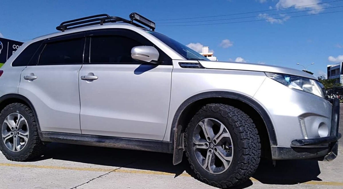

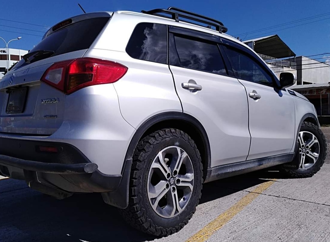

Στη Χιλή πάντως και στο Μεξικό, όλοι φοράνε στα NV διάσταση 225/65/17!! Μου έχει κάνει τρομερή εντύπωση ότι χωράει αυτό το ελαστικό στο NV χωρίς να βρίσκει πουθενά! Στη φωτό φοράει τα BF Goodrich AT σε 225/65/17.

madjasgr έγραψε:Στη Χιλή πάντως και στο Μεξικό, όλοι φοράνε στα NV διάσταση 225/65/17!! Μου έχει κάνει τρομερή εντύπωση ότι χωράει αυτό το ελαστικό στο NV χωρίς να βρίσκει πουθενά! Στη φωτό φοράει τα BF Goodrich AT σε 225/65/17.
Τερατώδης διαφορά από τη μαμά διάσταση. Και μάλιστα με ένα ελαστικό που είναι και από τα βαριά (π.χ. είναι σχεδόν 2,5kgr βαρύτερα το ένα σε σύγκριση με τα G015 στη διάσταση 225/70/16). Δεν ξέρω αν βρίσκει αλλά σίγουρα το αυτοκίνητο έχει γίνει σημαντικά πιο αργό και επιπλέον έχει μεγάλες καταπονήσεις σε ημιαξόνια, συμπλέκτη και φρένα. Επίσης η αύξηση της μη αναρτώμενης μάζας επιβαρύνει πολύ την άνεση. Δεν θα το επιχειρούσα. Το 215/60/17 που βάζετε οι περισσότεροι είναι σωστή επιλογή. Ακόμα καλύτερα ίσως να είναι με 225/55/17.
Επιβεβαιώνω και εγώ για τον φίλο " Stelios8es " που ρώτησε πριν λίγο καιρό ότι στα ΚΤΕΟ δεν ασχολούνται με τις διαστάσεις των ελαστικών. Πρέπει να έχεις κάνει κάτι ακραίο. Προσωπικά από 215/70/16 μαμά σε RAV4 MK2 έχω περάσει ΚΤΕΟ με 225/70/16, με 235/55/18 (είχαν έρθει με τις ζάντες που είχα αγοράσει και δεν είχα προλάβει να τα αλλάξω) και με 225/55/18.

Έχει ενδιαφέρον να μάθουμε αν βρίσκει όταν κόβει τέρμα το τιμόνι. Σε αυτή τη διάσταση υπάρχουν πολλές επιλογές. Είναι σίγουρα μαμά το αμάξι; Μήπως το έχει ψηλώσει για να χωρέσουν τα λάστιχα αυτά ; Αυτό που ζήλεψα από τη φωτό είναι το σίδερο πίσω στον προφυλακτήρα, παίζει να βρούμε κάτι τέτοιο εδώ ;

Δημοσίευσηαπό eliaszim » Σάβ Ιούλ 13, 2019 1:57 pm
Και το μπροστινό είναι χρήσιμο.Παντως εαν είχα το πισω κάγκελο δεν θα έτρεχα τώρα για πίσω προφυλακτήρα
και τα συναφή(βαψιμο..) απο τον αφηρημένο οδηγό που με τράκαρε σταματημένος στο φανάρι απο πίσω :oops:

225/65r17 με 5εκ ψήλωμα
Και ένα facelift με 3εκ ψήλωμα
MADE IN BRAZIL....... 8)

eliaszim έγραψε:Και το μπροστινό είναι χρήσιμο.Παντως εαν είχα το πισω κάγκελο δεν θα έτρεχα τώρα για πίσω προφυλακτήρα
Ηλία δεν νομίζω να είναι νόμιμα τα όποια σιδερικά μπρός-πίσω, οπότε τον απο πίσω μάλλον θα τον πλήρωνες εσύ αντί αυτός 8)
