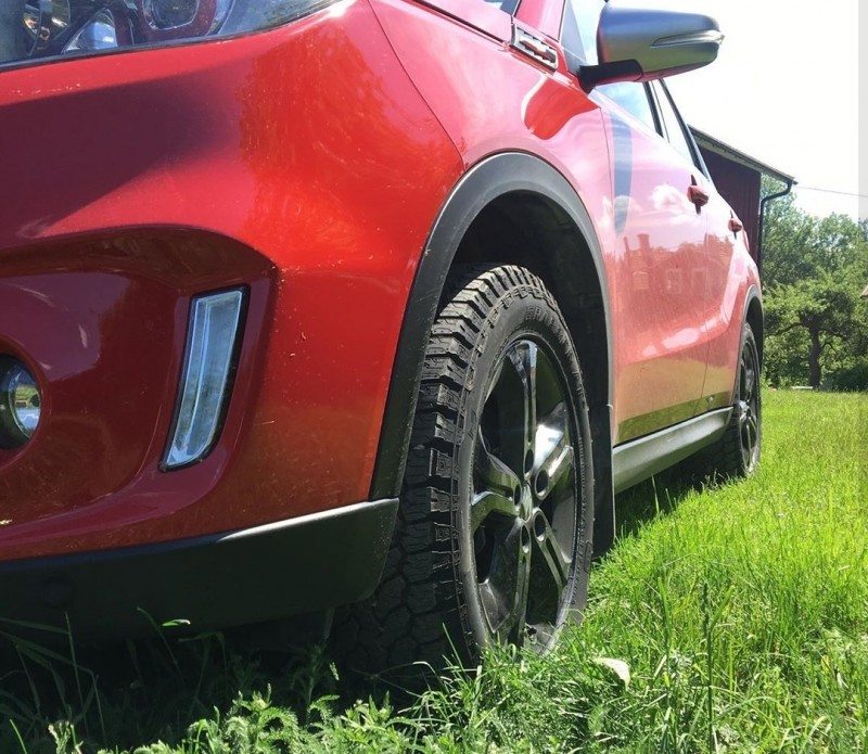

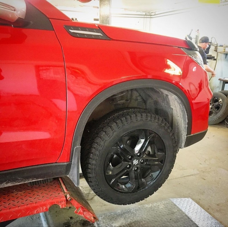

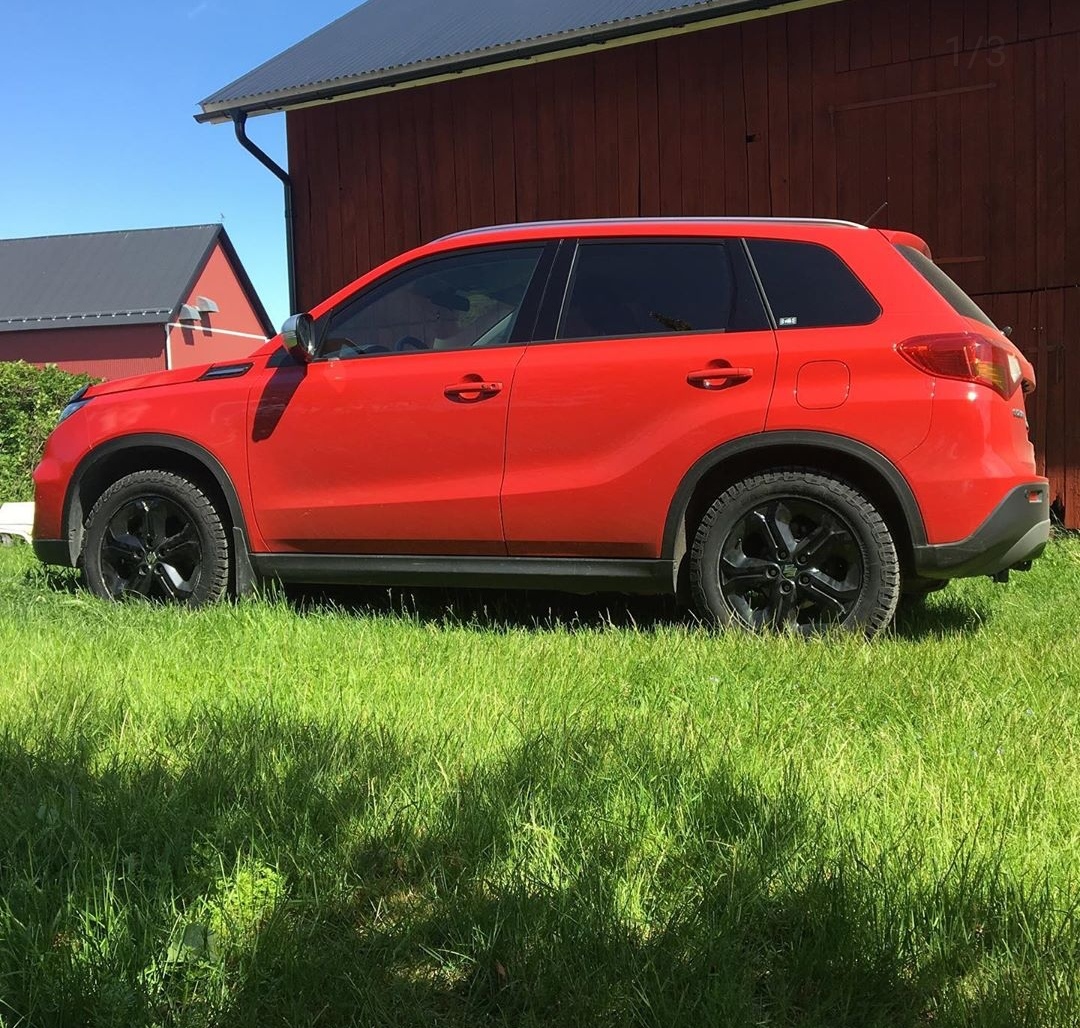

Δημοσίευσηαπό madjasgr » Δευτ Ιουν 10, 2019 11:44 pm
Να και οι πρώτες φωτογραφίες που βρήκα στο instagram με τα General Grabber AT3 σε διάσταση 215/60/17. Το μόνο που σκεφτόταν λέει και μπορεί να κάνει την επόμενη φορά είναι να τα βάλει σε 225/65/17. Επόμενη κίνηση λέει ένα lift ίσως 2".

Δημοσίευσηαπό WildBoar » Τρί Ιουν 11, 2019 11:03 am
Για να μπεί διάσταση 225/65/17 αρκεί το ψήλωμα με mad ελατήρια +3.5 ;

Δημοσίευσηαπό GATOZ » Τρί Ιουν 11, 2019 12:07 pm
φυσικα και ουχί
θελει και κοψιμο φτερα και ζεσταμα-στραβωμα των εσωτερικων των φτερων γιατι θα βρισκει στο στριψιμο
215/65/16 που εχει ο τονυ εχει επισης θεμα, ισως βεβαια γιατι ειναι αναγομωση, αν ηταν πρωτογενες μαλλον θα ηταν οκ πολυ οριακα.

Δημοσίευσηαπό stelios8ess » Τρί Ιουν 11, 2019 12:17 pm
Το φαρδύτερο λάστιχο μόνο εμφάνιση δίνει.
Γλιστράει περισσότερο στην βρεγμένη άσφαλτο, γλιστράει περισσότερο στο χιόνι πάγο,
ανεβάζει την κατανάλωση καυσίμου, αλλά και οι φίλοι του Off Road δεν βλέπω να το προτιμούν. :D

Δημοσίευσηαπό stelios8ess » Τρί Ιουν 11, 2019 12:51 pm
Νομίζω η πιο οικονομική λύση, αφήνοντας τις δικές μας ζάντες, κάνοντας το αυτοκίνητο πιο μαλακό,
είναι ελαστικά 215/60/17 Το έκαναν αρκετοί φίλοι, παίρνει το αυτοκίνητο και ένα πόντο ύψος. :D
