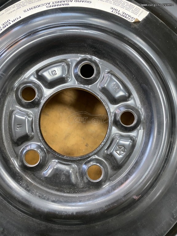

Από αγγελία στα 70€ βρήκα αυτή εδώ:
«ΡΕΖΕΡΒΑ ΑΝΑΓΚΗΣ 16'' 5Χ114 ΚΑΡΕ ΜΕ ΕΛΑΣΤΙΚΟ 135/90/r16 ΓΝΗΣΙΑ CHRYSLER»
Γνωρίζει κανείς αν ταιριάζει;

Δημοσίευσηαπό arahova » Τετ Νοέμ 01, 2023 9:58 pm
Γιώργο η δική μας ρεζέρβα είναι 5χ114,3 και η κεντρική οπή πρέπει να είναι 60.1mm για να μπαίνει
στον άξονα.

Δημοσίευσηαπό Γιώργος Highland » Τετ Νοέμ 01, 2023 10:58 pm
Ευχαριστώ Στάθη.
Δεν γνώριζα ότι υπάρχει διάσταση με τόση μικροδιαφορά της τάξης "5χ114,3" και "5χ114" !!!

Δημοσίευσηαπό costas66 » Τετ Νοέμ 01, 2023 11:08 pm
Από καρέ είσαι ok
Δεν υπάρχει αυτή η διαφορά.
Το κέντρο δες αν σου κάνει και η διάσταση.
Βάλε σε υπολογιστήρι τις διαστάσεις και δες αν είναι συμβατά .
