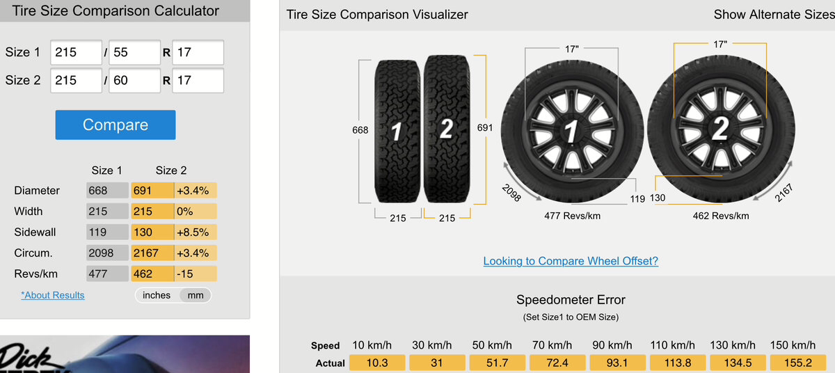

Μετά την αλλαγή πριν μιά βδομάδα, λόγω θερινής σεζόν, από Lat. cross 215/60/17 στα "μαμά" Conti 215/55/17, διαπίστωσα για άλλη μια φορά πόσο μεγάλη διαφορά ποιότητας κύλισης έχουν τα 215/60/17.
Το αυτοκίνητο κυριολεκτικά το αισθάνεσαι να πατάει σε "μπαμπάκι", ενώ με τα "μαμά" (φουσκωμένα στην ελάχιστη δυνατή πίεση, 34 - 32 psi) αισθάνεσαι και το παραμικρό πετραδάκι να σε ....γαργαλάει και να σε τρεμουλιάζει :mrgreen:
Απορώ γιατί η Suzuki έχει διαλέξει το 215/55/17 σαν "μαμά¨ διάσταση.
Υπενθυμίζω, εκτός του ανωτέρω, και τις επιπλέον δύο πολύ καλές επιπτώσεις της διάστασης 215/60/17, που είναι :
1. Διόρθωση - εκμηδένιση του σφάλματος που έχει το όργανο μέτρησης κατανάλωσης καυσίμου,
2. Επιπλέον ύψος - κενό κάτω από το αυτοκίνητο περίπου 1 εκ.
Κακές επιπτώσεις δεν έχω διαπιστώσει καμμία, (ούτε η παραμικρή αύξηση κατανάλωσης, ούτε κάτι άλλο), μετά από 30.000 χλμ με τα 215/55/17 και 55,000 χλμ με τα 215/60/17.

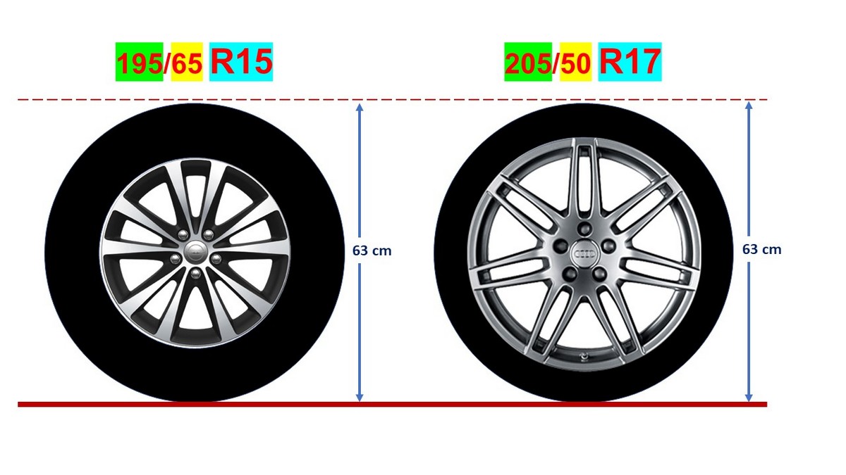

Μια εγκυκλοπαιδική ερώτηση για τις διαστάσεις των ελαστικών επειδή βάσει φυσικής δεν το καταλαβαίνω.
Διαβάζω συχνά ότι αλλάζοντας τη διάσταση της ζάντας (μαζί με το προφίλ του ελαστικού) -ειδικά κατά την επιλογή διάστασης με την παραγγελία νέου αυτοκινήτου- αλλάζει η κατανάλωση και οι εκπομπές ρύπων. Αυτό φαίνεται συνήθως και στα τεχνικά χαρακτηριστικά από τα προσπέκτους των αντιπροσωπιών.
Αυτό που δεν καταλαβαίνω είναι, αφού η συνολική διάμετρος της ρόδας παραμένει ίδια απλά αλλάζει η αναλογία μεγέθους της ζάντας και του ελαστικού πως γίνεται να έχουμε διαφορετική κατανάλωση και εκπομπές?
Προσωπικά εικάζω ότι αυτό μπορεί να συμβαίνει λόγω της πιο μεγάλης μάζας μετάλλου (αλουμινίου) που έχει μια μεγαλύτερη ζάντα και λόγω του μεγαλύτερου πέλματος που συνήθως έχουν τα πιο μεγάλα ελαστικά απλά ήθελα να δω αν κάποιος ξέρει κάτι διαφορετικό.
Έφτιαξα ένα clip-art για να σας δώσω να καταλάβετε ακριβώς τι εννοώ και επέλεξα δύο πολύ εμπορικές διαστάσεις ρόδας αυτοκινήτων (όχι ίδιες με του Vitara) απλά σαν παράδειγμα.
Μην παρεξηγηθώ, δεν έχει να κάνει καθόλου με τις αλλαγές που έχουν αναφερθεί στο topic με αλλαγή της εργοστασιακής διάστασης 215/55 R17 σε 215/60 R17 γιατί εδώ αλλάζει η συνολική διάμετρος της ρόδας κατά 2,3cm άρα είναι αναμενόμενη η αλλαγή του βήματος και πιθανόν και τις κατανάλωσης.

Κε Αντώνη με το 215/60r17 δεν μακραίνουν οι σχέσεις κιβωτίου?
Ρωτάω γιατί ήδη οι μαμά σχέσεις είναι ψηλό μακρυές.

Μεγαλώνει 3.4% όσο περίπου κλέβει και το κοντέρ μας.

vagg1150 έγραψε:Κε Αντώνη με το 215/60r17 δεν μακραίνουν οι σχέσεις κιβωτίου?
Όπως τα λέει ο Παναγιώτης PGP!
