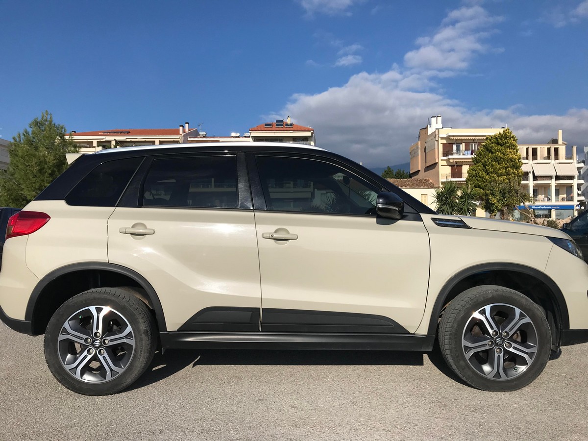

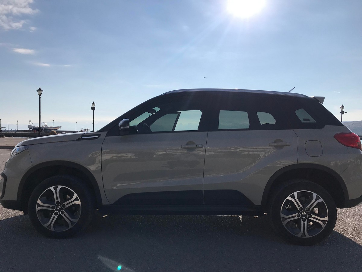

Re: Ψήλωμα με ελατήρια mad +3.5 cm
Δημοσίευσηαπό ΛΟΥΚΑΣ MAG » Παρ Δεκ 18, 2020 4:08 pm
μερικές φώτο.
το μετά.
