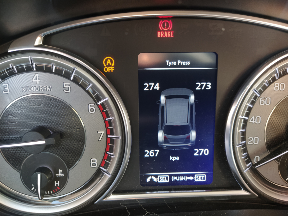

Μιας και μιλάμε για πίεση και για να μην ανοίγω νέο νήμα,
είχα και εγώ την απορία το φίλου πιο πάνω γιατί δεν έδειχνε και σε εμένα την πίεση και κατάλαβα ότι πρέπει να έχει κάνει κάποια km
οπότε σήμερα ερχόμενος στο γραφείο είπα κάτσε να δώ τι λέει και βλέπω το παρακάτω, σαν πολύ δεν είναι ρε παιδιά η πίεση ???
(Στο ταμπελάκι μου λέει για 230-230 και φορτωμένο 240-280).

Δημοσίευσηαπό Tony Louk » Πέμ Μάιος 27, 2021 3:42 pm
Χρήστο σίγουρα είναι πολύ.... πρέπει τα λάστιχα όμως να είναι κρύα.
Δηλαδή οδηγείς 500 - 1000 μέτρα και ελέγχεις.
Προσωπικά βάζω πίεση λίγο κάτω (2-3 psi) από ότι γράφει το ταμπελάκι στη θέση "Comfort"
(για να μη "κοπανάει" στις λακούβες ....που έχουμε μπόλικες) :mrgreen:

Δημοσίευσηαπό higraf » Πέμ Μάιος 27, 2021 4:00 pm
Αντώνη ναι σίγουρα κρύα αλλά έκανα πρωίνη διαδρομή 12 χλμ, δεν φαντάζομαι ναι ζεστάθηκαν και τόσο πολύ (λέω τώρα :) )
Θα πάω στον λαστιχά μετά να του βάλω όσο πρέπει (αν και πιο πολύ με τρώει ο απο τέτοιος μου να δω τι λάστιχα θα μου προτείνει χαχαχα )
