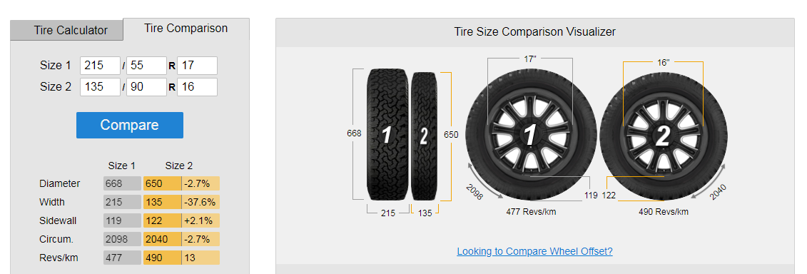

Γνωριζει κανεις ποια ειναι διαμετρος του 135/90-16 (αν υποτεθει οτι αυτη την διασταση εχει), για να την συγκρινουμε με τα 215/55-17;

650mm η ρεζερβα σε σχέση με 668 το 215/55 R17.

Συνεπως η διαφορα ειναι μεγαλη!

2.7%
Ίσα ίσα για να πας αμέσως σε ένα βουλκανιζατέρ.

Αρη, ποιο site ειναι αυτο με την συγκριση;

Είσθε βέβαιοι πως η ρεζέρβα μας είναι 135/90 r16 και οχι 145/90 r16?
Υπάρχει κάποιος που να μπορεί να το ελέγξει εύκολα;
Ερωτώ διότι το 145 εχει ΑΚΡΙΒΩΣ την διάμετρο του 215/55r17
