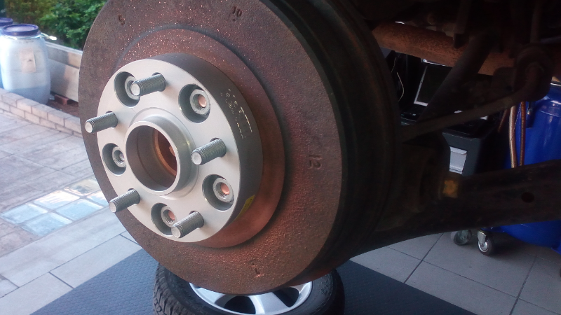

Αμα τα mad σας φαινονται σκληρα,να ξερετε οτι βαζοντας αποστατες στις ροδες λογω της αυξησης του μοχλικου των ψαλιδιων η αναρτηση μαλακωνει αρκετα παλι.Επισης φαρδαινει το αμαξι εξισορροπωντας το ψηλωμα και κερδιζεις και ποντους στην εμφανιση.Εδω ειναι ο δικος μου ποιοτικος πισω αποστατης μαρκας Η-R 30mm σε ngv 1.6.
Δεν εξεχει απο τους θολους,δεν βρισκει η ροδα στα φτερα και δεν μου χει βγαλει προβλημα στα ρουλεμαν.Περασα και κτεο κανονικα.
