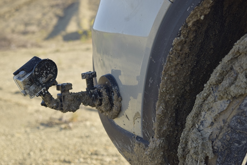

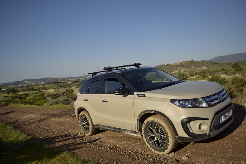

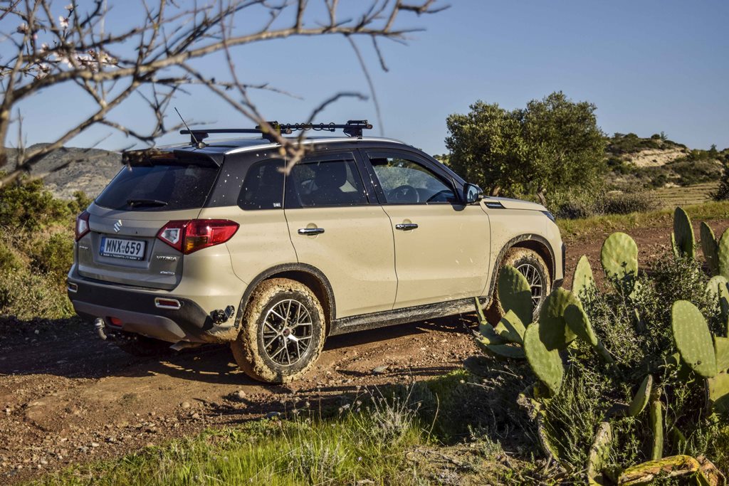

Δημοσίευσηαπό marios.iona » Πέμ Φεβ 22, 2018 1:31 pm
