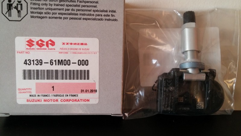

Μάκη βάλε στην αναζήτηση TPMS και θα σου βγάλει θέμα
με το TPMS για NV2015.
Έχω βάλει φωτο με το part number.

Re: Αλλαγή ζαντας και TPMS Sensors
Δημοσίευσηαπό Themis4 » Πέμ Νοέμ 07, 2019 6:07 pm
Εδώ είμαστε !!!!!
https://www.ebay.co.uk/itm/254411704698?ul_noapp=true
Λογικά κάνουν .
Ιδιο part number με τα original .
Αλλά λιιιγο πιο φθηνά :D
τα original :handgestures-thumbdown:
