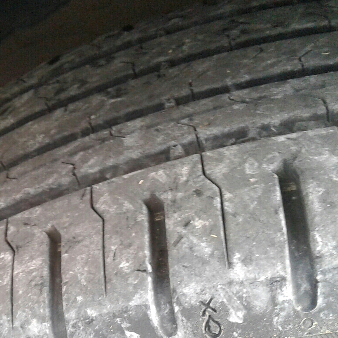

Δημοσίευσηαπό Tony Louk » Τρί Οκτ 31, 2017 4:10 pm
Χρήστο δεν μας βάζεις καμία φωτό το λάστιχο????

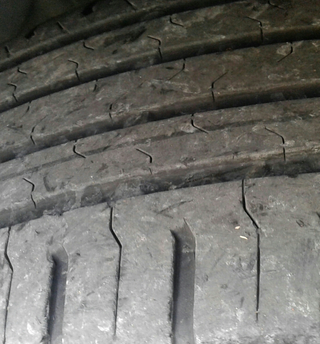

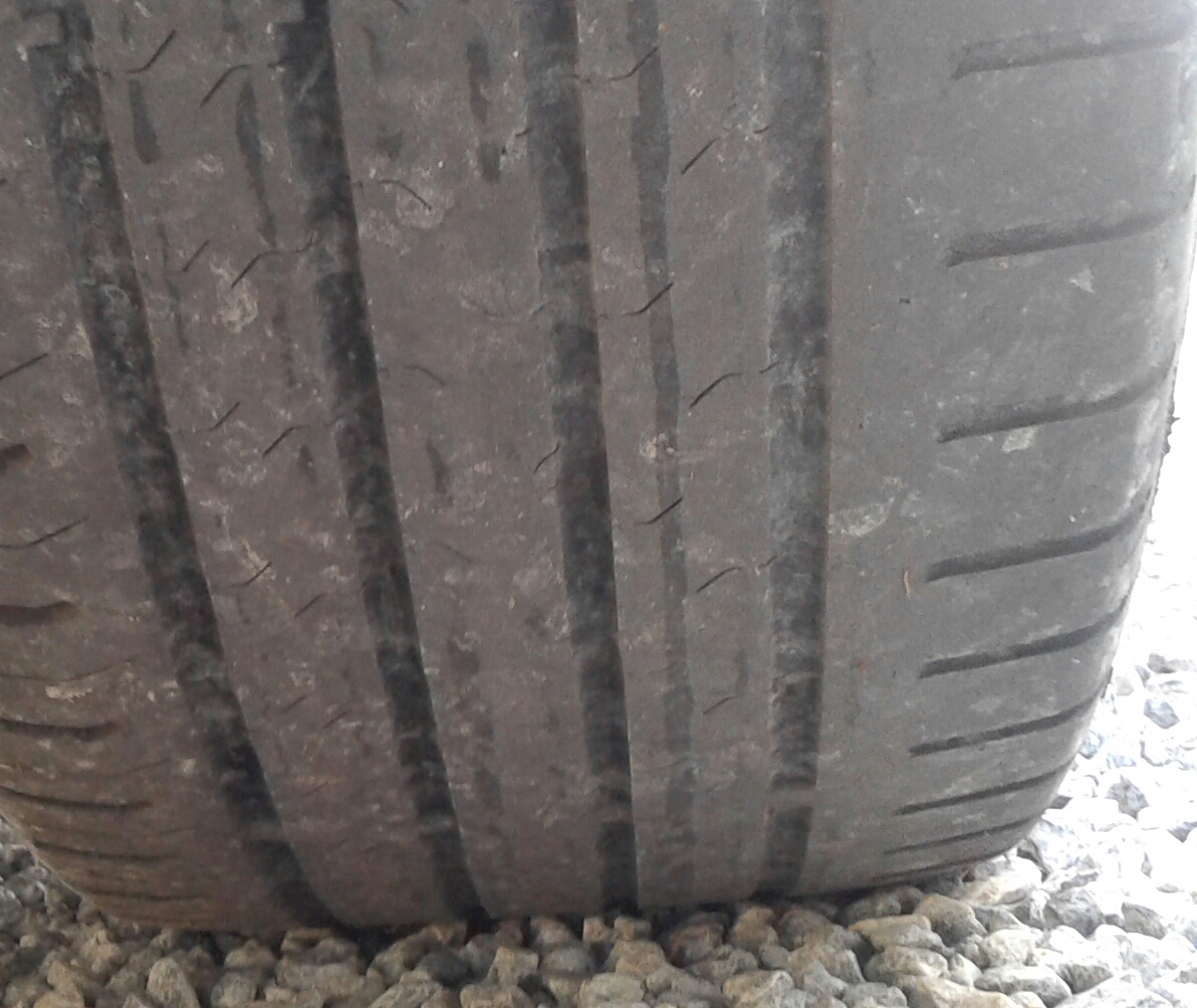

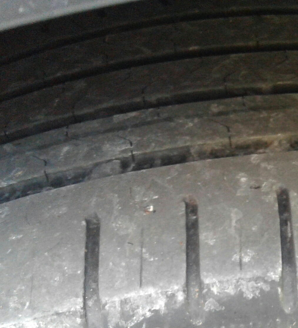

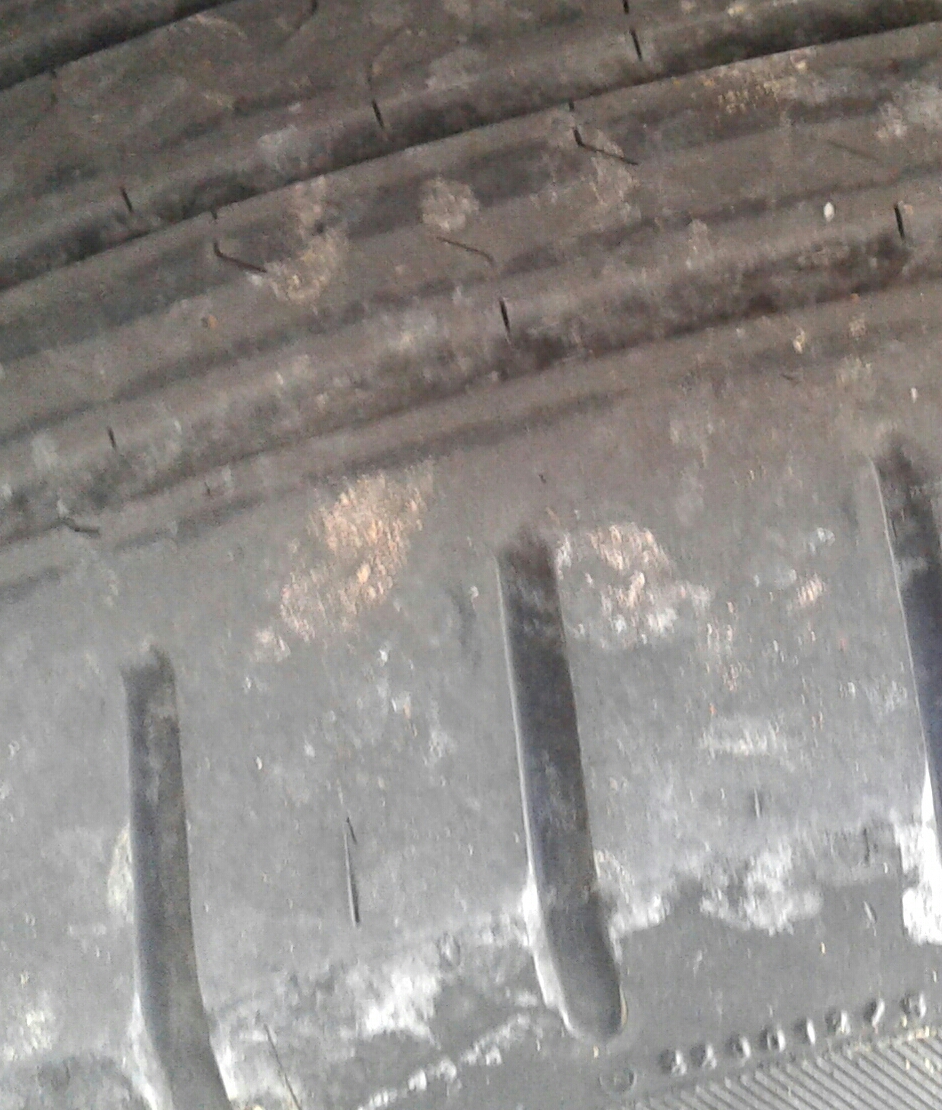

Δημοσίευσηαπό tsilos » Τρί Οκτ 31, 2017 6:17 pm
Πριν αλλαξω τον αξονα η εξωτερικη γραμμη φθορας ειχε βαθος περιπου 1χιλ στα πισω λαστιχα.παρολο που αλλαχθηκε ο αξονας η εξωτερικη γραμμη φθορας εξαφανιστηκε τελειως τωρα οπως φαινεται και στις φωτο.ενω στα μπροστινα λαστιχα η γραμμη φθορας παραμενει αμεταβλητη.
Μπροστα δεξι
Πισω δεξι παλι
Πισω δεξι λαστιχο
Πισω αριστερα λαστιχο
Μπροστα αριστερα λαστιχο

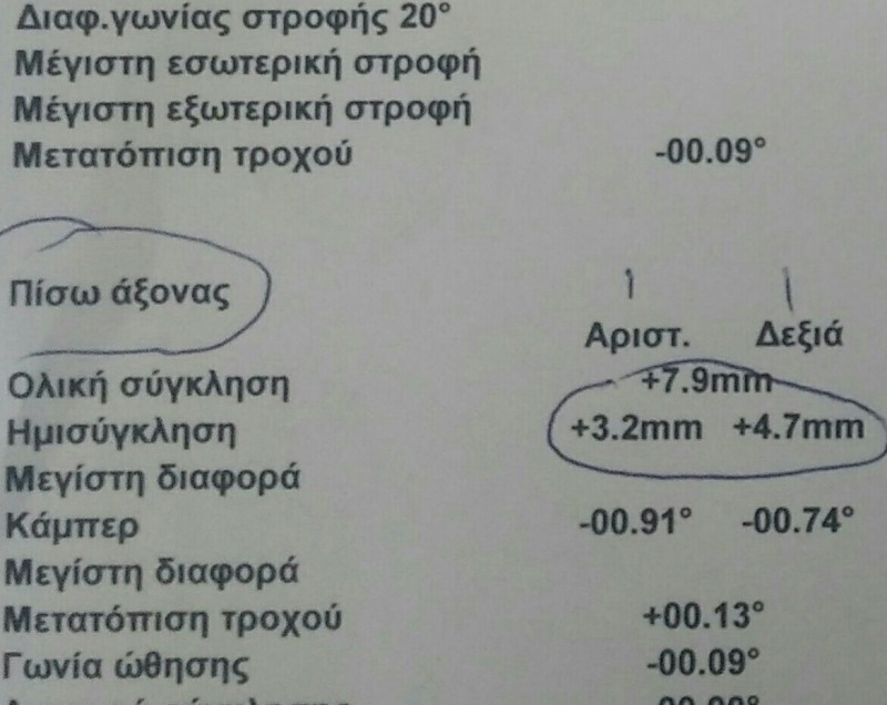

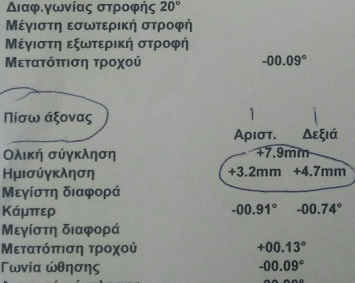

Δημοσίευσηαπό tsilos » Πέμ Νοέμ 02, 2017 4:21 pm
Λοιπόν σήμερα πήγα για ευθυγράμμιση οι μετρήσεις που φαίνονται στην εικόνα ο λαστιχας μου είπε ότι είναι πολύ φευγατες.τις παίρνω και φεύγω σφαίρα αντιπροσωπεία .η κατάληξη???μου έβαλε στο σύστημα τις suzuki για να δούμε πόσο το δίνει η εταιρεία και δίνει για το vitara για τον πίσω άξονα σύγκληση από 4mm έως 6mm.εγω είμαι στον έναν άξονα 3,2 και στον δεξί 4,7 δηλαδή φυσιολογικά :think: . φυσιολογικά να τα τρώει μονοπατα τα λάστιχα πίσω.??αυτό λέει η εταιρεία αυτό είναι.τι να κάνουμε.εγω το θεωρώ απαράδεκτο να δίνει επίσημα η εταιρεία της suzuki αυτές τις τιμές.ποια η λογική και τι θετικο έχει να δίνεις θετική camber δεν μπορώ να το καταλάβω.τωρα εξηγείται που τα είδα και σε άλλα μοντέλα όπως sx4,s-cross,και grand vitara.απο ότι κατάλαβα τζάμπα άλλαξα άξονα για αυτούς ήταν φυσιολογικό.και βλακεία μου που δεν το έκανα ευθυγράμμιση πριν αλλάξω άξονα . προφανώς δεν θα έμπαινα σε αυτήν την διαδικασία.
Μετρήσεις ευθυγραμμισης

Δημοσίευσηαπό T. Petros » Πέμ Νοέμ 02, 2017 7:17 pm
Τι να πω.... το παραξενο ειναι οτι αλλοι εχουν περισσοτερα χλμ απο εσενα εδω μεσα με το ιδιο αυτοκινητο και δεν εχει παρατηρησει κανεις τιποτα? Αν ειναι φυσιολογικο θα εχει συμβει κ σε αλλους σιγουρα. Το ενδεχομενο να φταινε τα λαστιχα παιζει?

Re: ΜΗ ΦΥΣΙΟΛΟΓΙΚΗ ΦΘΟΡΑ ΕΛΑΣΤΙΚΩΝ
Δημοσίευσηαπό tsilos » Πέμ Νοέμ 02, 2017 7:41 pm
T. Petros έγραψε:Τι να πω.... το παραξενο ειναι οτι αλλοι εχουν περισσοτερα χλμ απο εσενα εδω μεσα με το ιδιο αυτοκινητο και δεν εχει παρατηρησει κανεις τιποτα? Αν ειναι φυσιολογικο θα εχει συμβει κ σε αλλους σιγουρα. Το ενδεχομενο να φταινε τα λαστιχα παιζει?
Επειδη μου ετυχε σε εμενα απο τοτε αν τυχο suzuki σταματημενο τα κοιταω παντα τα λαστιχα.Στο δικο μας μοντελο πετυχα μονο ενα στα s-cross πετυχα κσνα δυο στο προηγουμενο sx4 και σε grand vitara.μπορει να παιζουνε και τα λαστιχα δεν ξερω.Εγω εμεινα οταν ειδα στον υπολογιστη της αντιπροσωπειας οτι δινει συγκληση στους πισω τροχους 4mm με 6mm και εγω ειχσ 4,7 με τα παραπανω αποτελεσματα στα λαστιχα.βεβαια εφταιξα και εγω που για 36000χλμ δεν εκανα καθολου μπρος πισω αν εκανα κοντα στις 15000χλμ δεν θα εβλεπα και την φθορα δεν θα καναμε συζητησει καθολου τωρα.θα ητανε ολα φυσιολογικα.οι αντιπροσωπεια μου ειπε οτι ολοι οι αξονες δεν ειναξ το ιδιο πρεπει να παιζουνε απο 2mm εως 6mm οσο ποιο κοντα στο 6mm εισαι τοσο ποιο εντονη θα ειναι η φθορα αλλα παλι το θεωρουνε φυσιολογικο.μου ειπανε βεβαια για καλο η κακο θα κανουνε ενα τηλ.στα κεντρικα να τους πουνε τις τιμες.αυτες που πηρα.και θα με ενημερωσουνε αλλα πιθανον θα μου πουνε δεν επρεπε να μπουμε στην διαδικασια αλλαγης επρεπε να κανουνε ευθυγραμμιση πρωτα και με τον μαμα αξονα.
