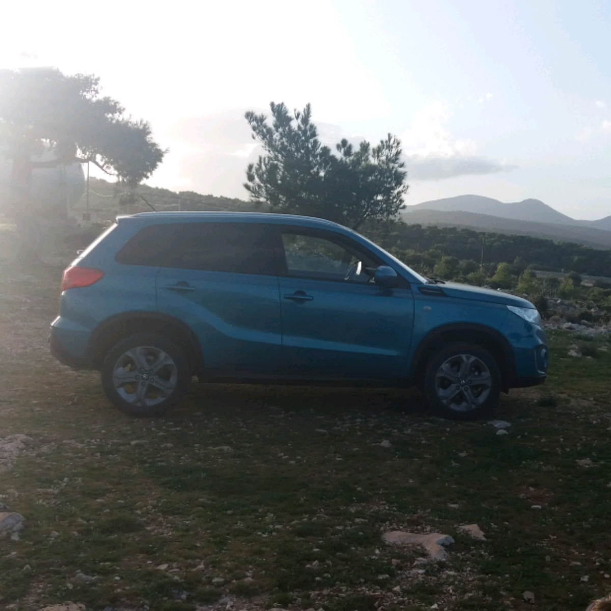

Δημοσίευσηαπό vagg1150 » Κυρ Μαρ 18, 2018 11:57 pm
Καλησπέρα,μετά από την αγορά του αυτοκινήτου μου nv 1.6 ddis 4x4 και μετα από καποιες βουνίσιες εξορμήσεις,προχώρησα στο ψηλωμά του με τοποθέτηση ελατηρίων mad...Η τοποθέτηση έγινε στον Νίκο Σακκά τον οποίο ευχαριστώ πολύ και μέχρι στιγμής δεν έχω αντιμετώπίσει κανένα πρόβλημα δυσλειτουργίας των ηλεκτρονικών βοηθημάτων του αυτοκινήτου.Η απόσταση πλέον του πίσω διαφορικόυ είναι μετρημένο στους 21 πόντους.Τα λάστιχα είναι τα μαμά....Το αμάξι και οδηγικά δεν φαίνεται να έχει εππηρεαστεί...έχει τσιμπήσει λίγο κατανάλωση από 4.8 σε 5.1 βάση υπολογιστη...

Με ένα 225/55/r17 μάλλον latitude cross θα πάρει άλλο μισό πόντο χωρίς ζορισμα ημιαξονίων και ηλεκτρονικών συστημάτων...Θέλεις απο ένα αμάξι να στα κάνει όλα και οικογένεια και δουλειά και χόμπι(κυνήγι) και φυσικά οικονομία.Μάλλον τα συνδυάζει όλα με μέτρο αλλιώς πρέπει να χεις δύο αυτοκίνητα..
Το αυτοκίνητο σηκώθηκε 3 μπροστά και 4 πίσω αλλά ομοιόμορφα...όχι σαν τα eibach που είδαμε σε προηγούμενη φοτο..
Δεν έχασε οδηγικά το στησιμό του απλά το νιώθεις πιο στιβαρό πλέον και χωρί πλεύσεις
αν και δεν το οδήγησα με τα μαμά πολύ για να καταλάβω διαφορά.Πάντως το ύψος το αισθάνεσαι...
