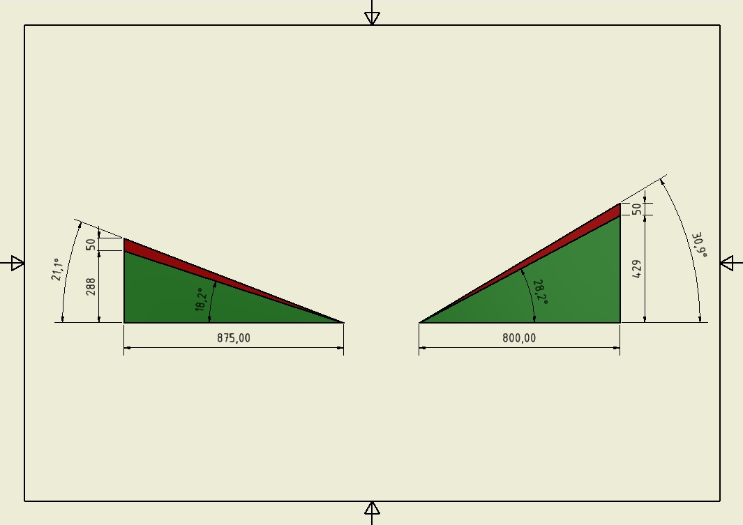

Αντωνης Λουκιδης έγραψε:
Αντωνης Λουκιδης έγραψε:Οπότε αν βρούμε τους προβόλους, κάνουμε και θεωρητική (τριγωνομετρική :lol: ) επαλήθευση...
Από το προσπέκτους βρηκα οτι οι προβολοι του NV ειναι 875 χιλ μπροστα και 800 πισω.
Αν το σηκωσουμε 5 εκατοστα, με λιγη τριγωνομετρια βγαινουν οι γωνιες :
Μπροστα απο 18,2 γινεται 21,1 μοιρες
Πισω απο 28,2 γινεται 30,9 μοιρες
Όταν οι υπολογισμοί συμφωνούν….
Σχηματική επιβεβαίωση των υπολογισμών.

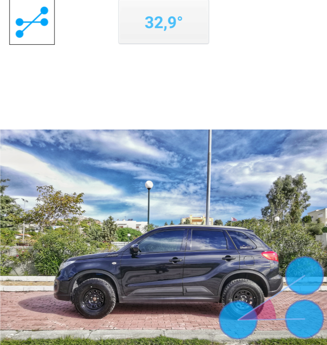

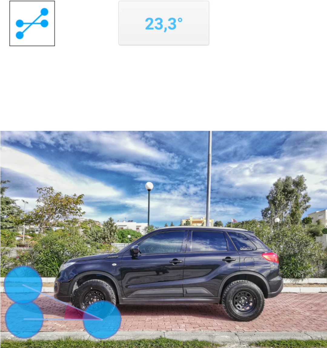

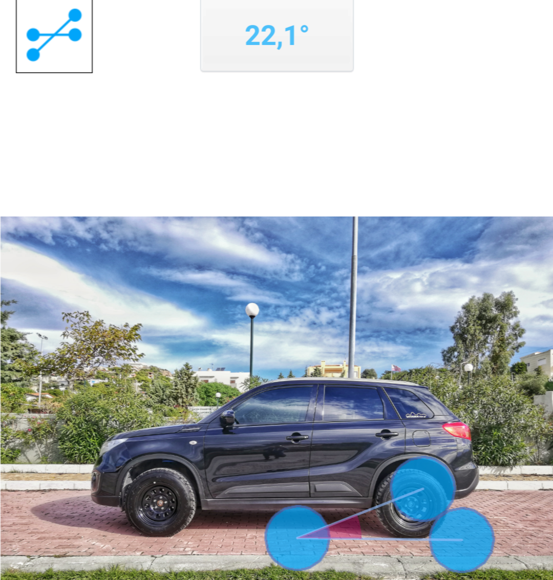

Καλησπέρα σας και χρόνια πολλά! Χάζευα μια εφαρμογή με ηλεκτρονικό μοιρογνωμονιο όπου τοποθετείς τη φωτογραφία και υπολογίζεις τις μοίρες της κάθε γωνίας. Πιστεύετε ότι είναι λογικά τα παρακάτω νούμερα; Υπενθυμίζω ότι έχω +3.5cm απο το μαμά λόγω ελατηρίων και +2cm απο mud λάστιχο.
Οι γωνίες του μαμά Vitara με 18.5cm απόσταση απο το έδαφος είναι:
προσέγγισης 18.2°, διαφυγής 28.2° και ράμπας 17.7°.
Οι δικές μου μετρήσεις με αυτή την εφαρμογή στο περίπου, με 24cm απο το έδαφος είναι:
προσέγγισης 23.3°, διαφυγής 32.9° και ράμπας 22.1°.
Τις θεωρείτε λογικές ή είναι ότι να 'ναι; Νομίζω ότι είναι τσιμπημενες κατά 1° - 2° σε σχέση με τις σωστές.

Re: ΓΩΝΙΕΣ ΔΙΑΦΥΓΗΣ Κ.Λ.Π
Δημοσίευσηαπό Tony Louk » Κυρ Απρ 19, 2020 9:08 am
Καλό Πάσχα σε όλους!
Κωνσταντίνε βάλε τις σωστές γωνίες, που φαίνονται στο πρώτο post και υπολόγισε ξανά...
Υ.Γ. Θα βγάλεις ...μεγαλύτερες, οπότε ...κάπου σκοντάφτει το app!
Δημοσίευσηαπό madjasgr » Κυρ Απρ 19, 2020 4:12 pm
Χρόνια πολλά Tony!! Καλά, άμα βάλω αυτά του πρώτου post, νομίζω ότι θα πρέπει να αρχίσει να τρέμει το Wrangler! Χαχαχα.. Μιλάμε για 40+° μπρος και πίσω..

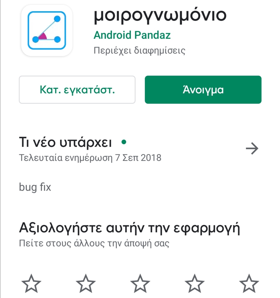

Δημοσίευσηαπό ΜΠΑΛΛΑΣ βαγγελης » Κυρ Απρ 19, 2020 11:40 pm
Χρόνια πολλά, Χρήστος Ανέστη. Ποια εφαρμογή είναι αυτή;
Δημοσίευσηαπό madjasgr » Δευτ Απρ 20, 2020 3:03 pm
Καλησπέρα Βαγγέλη! Χρόνια πολλά! Η εφαρμογή λέγεται μοιρογνωμονιο στο Play Store. Αν πατήσεις protrector ή μοιρογνωμονιο θα σου βγάλει αρκετές αντίστοιχες.
