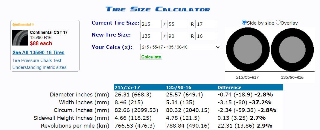

OK ευχαριστώ πολύ, είναι πολύ χρήσιμο το εργαλείο. :-)
Παραθέτω τις διαφορές που βγάζει για 17 ζάντες λογικά GL+ , GLX ;-)

Δημοσίευσηαπό stelios8ess » Κυρ Φεβ 07, 2021 11:04 pm
Η μαμά ρεζέρβα είναι κατά 1 πόντο περίπου πιο κοντή από ελαστικά που φοράς (215-55-17)
Αυτό δεν ενοχλεί, έτσι και αλλιώς δεν σου επιτρέπετε να πας πάνω από 80 km την ώρα με αυτό το ελαστικό.
Είναι για να πας στο πλησιέστερο βουλκανιζατέρ. Έκανα 90 km σιγά - σιγά αφού το φούσκωσα καλά (ζεσταίνεται)
Κοίταξε αν σε ενδιαφέρει αγόρασε τα, είναι σε πολύ καλή τιμή μαζί με τα παρελκόμενα.

Δημοσίευσηαπό PGP » Δευτ Φεβ 08, 2021 12:21 am
Μην ξεχνάτε ότι η ρεζέρβα φουσκώνεται τσίτα, τέρμα ....
Όποτε οποία διαφορα ενός πόντου υπάρχει, εξαφανίζεται.

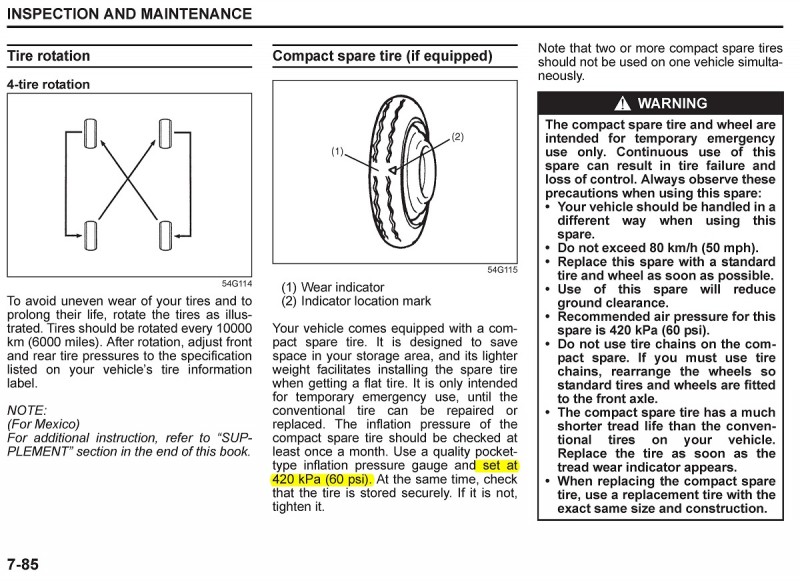

Δημοσίευσηαπό Tony Louk » Δευτ Φεβ 08, 2021 12:32 pm
Αν θυμάμαι καλά, θέλει 60 psi!
Δημοσιεύσεις: 10056
Re: ΠΡΟΤΑΣΕΙΣ ΓΙΑ ΡΕΖΕΡΒΑ ΓΙΑ ΤΟ ΝΕΟ SUZUKI VITARA
Δημοσίευσηαπό stelios8ess » Δευτ Φεβ 08, 2021 2:33 pm
Το γράφει κάπου για ρεζέρβα :?:
Στα ελαστικά βάζουμε 32 - 33 psi
Αντέχει 60 psi η ρεζέρβα :think:

Δημοσίευσηαπό PGP » Δευτ Φεβ 08, 2021 3:37 pm
Σωστα η ρεζέρβα θέλει 60 για να είναι ετοιμοπόλεμη!
Γι αυτό και ο πόντος της διαφοράς εξανεμίζεται όπως είπα παραπάνω!

Δημοσίευσηαπό stelios8ess » Δευτ Φεβ 08, 2021 9:08 pm
Είστε σίγουροι αντέχει σε τόσο μεγάλη πίεση αυτό το ελαστικό (60 psi) :think:
Τόσο βάζουμε στα ελαστικά από τα φορτηγάκια που είναι πιο ενισχυμένα,
με περισσότερα λινά.

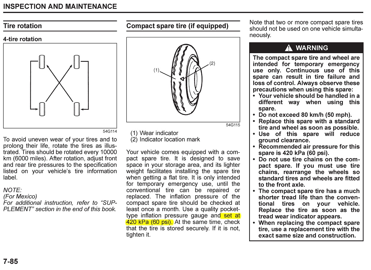

Δημοσίευσηαπό Tony Louk » Δευτ Φεβ 08, 2021 9:28 pm
Το γράφει πάνω της η ρεζέρβα!
Το γράφει και το owner's manual!
