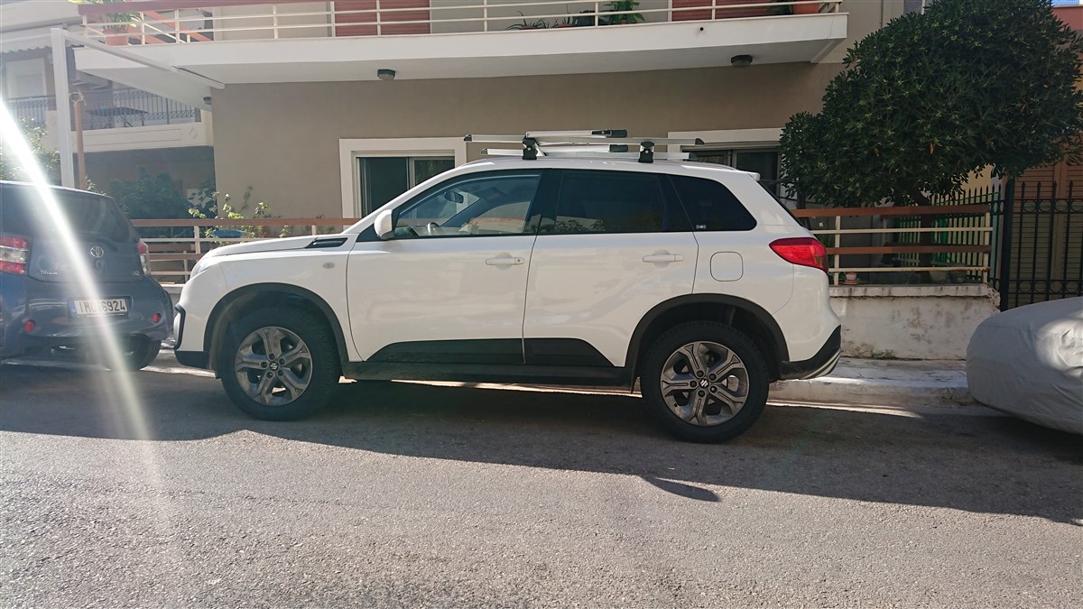

Μετά από πολύ σκέψη και έρευνα για την αλλαγή ελαστικών αποφάσισα χωρίς καθόλου σκέψη και έρευνα :lol: να αλλάξω και τα ελατήρια με τα MAD.
Η αλλαγή έγινε μαζί δηλαδή περάστηκαν ταυτόχρονα και τα MAD και τα Michelin Latitude Cross σε 215/60/17.
Η διαφορά ύψους μπορεί να μην φαίνεται τόσο αισθητή με το μάτι αλλά την καταλαβαίνεις στην θέση οδήγησης , όταν πας να μπεις στο αυτοκίνητο και όταν πας να φορτώσεις χώρο αποσκευών ή περισσότερο οροφή (που βάζω τα ποδήλατα).
Τώρα οι πρώτες εντυπώσεις είναι ακριβώς ίδιες με αυτά που έχουν αναφερθεί. Δεν χαζογέρνει και η αίσθηση στις στροφές είναι καλύτερη. Στις ανωμαλίες του δρόμου καλύτερη απόσβεση και λιγότερο κοπάνημα σε σχέση με την προηγούμενη κατάσταση αλλά όσον αφορα το κοπάνημα αυτό πιστεύω ότι οφείλεται περισσότερο στην αλλαγή προφίλ από 55 σε 60.
Βέβαια όταν η ανωμαλία είναι μεγάλη το κοπάνημα είναι έντονο.
Γενικά αρκετά ικανοποιημένος από την αλλαγή. Θα τολμούσα να το προτείνω σαν αλλαγή και σε εκείνους που δεν τους ενδιαφέρει ιδιαίτερα το ψήλωμα (όπως εμένα).

Καλοριζικος φιλε! Δεν θα τα μετανιωσεις ουτε στο ελάχιστο...
Ουτε εμενα μου φαινεται στο ματι, αλλα κάτοχοι αλλων new vit με εχουν ρωτήσει αν το εχω ψηλωσει το αυτοκινητο γιατι κατι τους φαινεται περιεργο...
Οποτε τι διαλο ολο και κατι αχνοφαινεται!!!
Εβαλες και λαστιχαρες και εισαι ετοιμος....
Αποψη μου: τις ποδιες μην τις αμελησεις, γιατι για να λες οτι εγδαρες το διαφορικο, εισαι και εσυ ψηλοαγριεμενος και θα γινει η λαλακια....παρε τις ποδιες με την πρώτη ευκαιρια, μπορεις να τις βαλεις πανευκολα μονος σου οπως αρκετοι απο εμας...

Ωραία έδειξε το όχημα. Καλά έκανες και τοποθέτησες τα MAD. Το αυτοκίνητο ψήλωσε μερικά εκατοστά, όμως δεν έχασε τίποτα από το πάτημα στο δρόμο.

Δημοσίευσηαπό zerarblack » Τρί Οκτ 13, 2020 8:00 am
Ευχαριστώ πολύ παιδιά . :!:
Όντως δεν χάνει σε πάτημα. Το αντίθετο θα έλεγα.
Πάντως για off Road το πρόβλημα είναι ο μπροστινός πρόβολος που για να λυθεί θέλει κάνα μέτρο ψήλωμα… :lol:
