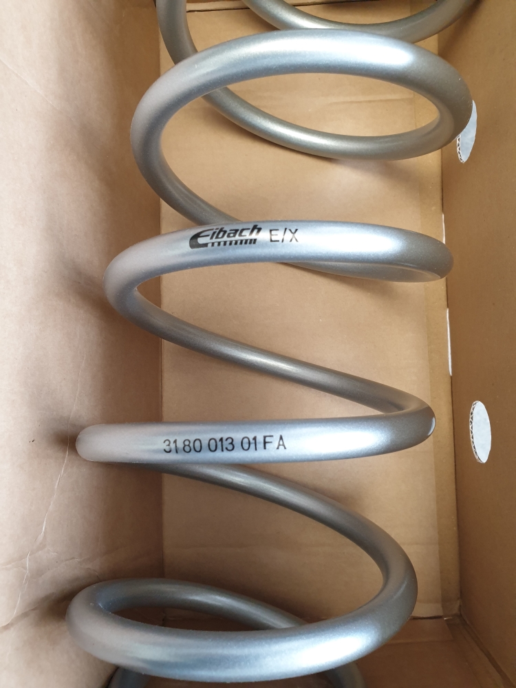

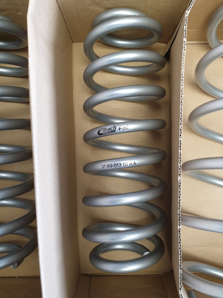

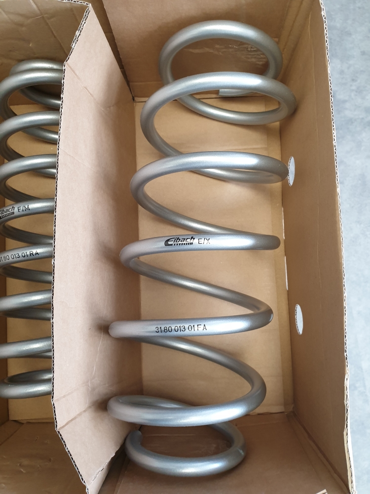

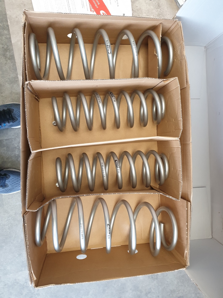

Δημοσίευσηαπό GATOZ » Παρ Απρ 19, 2019 3:07 pm

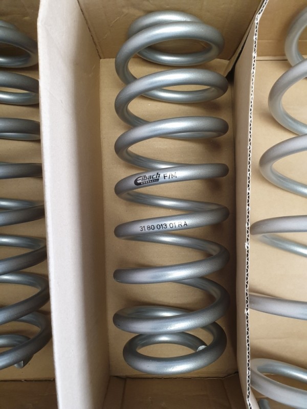

α. γάτος επανερχεται σγα-σγα...
β. φριτσης εστειλε αυτα
ΑρΕς
τωρα τοποθετησις....

Καλοφόρετα Γάτε!
Ρίξε μια μετρησιά πριν μπουν και μια μετά να δεις αν επιβεβαιώνεται το +25mm! 8)

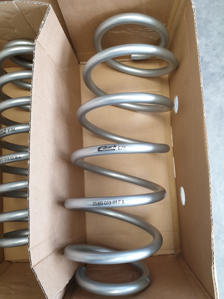

Δημοσίευσηαπό madjasgr » Παρ Απρ 19, 2019 4:06 pm
Στην "Eibach της Ελλάδας", πήρα τηλέφωνο και μου είπαν ότι βλέπουν να υπάρχει ανοιγμένος κωδικός για το 1.6 diesel Allgrip με το pro lift kit +2.5cm, αλλά δεν τα φέρνουν ακόμα.
Πιθανόν τα επόμενα 2-3 χρόνια να είναι διαθέσιμα στην Ελλάδα. Στο εξωτερικό βλέπω να υπάρχουν για το Diesel αλλά ο κωδικός που γράφουν μόλις μπαίνεις στις πληροφορίες αναφέρεται στα οχήματα με βενζίνη και δεν το ρισκάρω!
Γάτε δώσε πόνο με τα ελατήρια! Στείλε φωτό απο πριν και μετά, που να φαίνεται όλο το αυτοκίνητο να το χαρούμε κι εμείς!

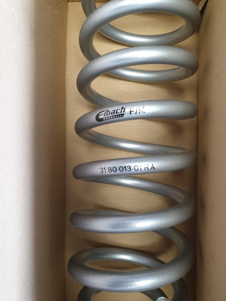

Δημοσίευσηαπό GATOZ » Παρ Απρ 19, 2019 4:14 pm
αν δεις τον κωδικο αλλαζει σε ενα μονο νουμερο με τη βενζινη = η διαφορα ειναι στα μπροστινα που αν δεις εχουν αλλο κοντ,
το κακο ειναι οτι αργουν πολυ αι παραγγελιαι, τουλαχιστον η γατισια που εκανε 4 μηνες...
αλλιως ανετα ερχονται απο εξω για ντηζ.
καπου στα 250 με μεταφορικα και αυτα...
...μολις εβρω χρονο θα καμω την επιμηκυνση, να χαρει και η γατα....

Δημοσίευσηαπό madjasgr » Παρ Απρ 19, 2019 4:35 pm
Είσαι ωραίος Γάτε! Μόλις τώρα το είδα!
Vitara (2WD / 4WD)
Spring version front 31-80-013-01-FA (petrol μπροστά) - 31-80-013-02 FA(diesel μπροστά)
Spring version rear31-80-013-01-RA (πίσω για diesel & petrol)
Κόστος 217,55 + μεταφορικά για Ελλάδα. Δεν μου έχουν απαντήσει ακόμα για διαθεσιμότητα. Αναμένω.
Τα πίσω είναι άμεσα διαθέσιμα (1-3 ημέρες). Για τα μπροστά περιμένω απάντηση.

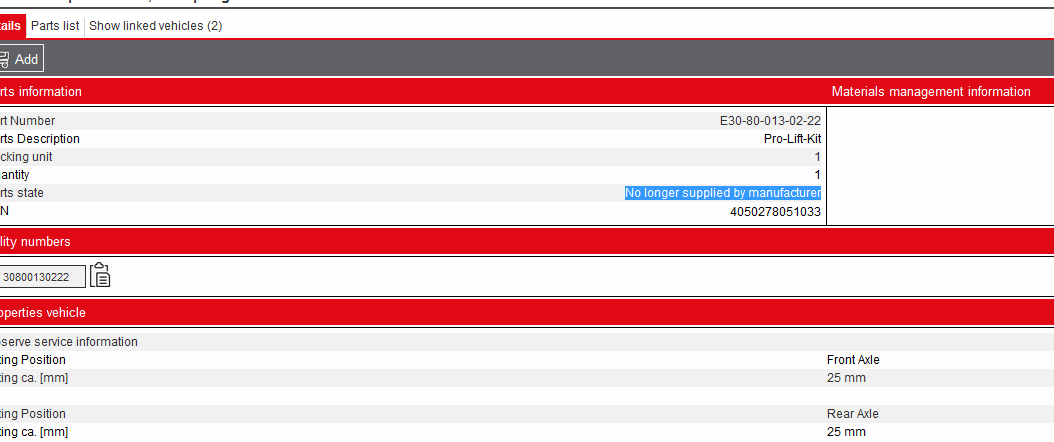

Δημοσίευσηαπό madjasgr » Παρ Απρ 19, 2019 4:54 pm
Μόλις απάντησαν:
Hello,
Lifting springs for Diesel versions were available, but they are not longer supplied by Eibach.
So in this case we won't be able to help you.
(14.11 KiB) Δεν έχει μεταφορτωθεί ακόμη
Best Regards
Marek Grobelski

Γιώργο μάλλον εννοείς τις προσθήκες που μπαίνουν στα ελατήρια. Αποστάτες είναι αυτοί που μπαίνουν στους τροχούς! Εγώ θα πήγαινα σε eibach αλλά δυστυχώς δεν βγαίνουν πλέον για Diesel. Οπότε οι προσθήκες είναι πλέον μονόδρομος, μαζί με τα mad ελατήρια που σκληραίνουν βέβαια τη συμπεριφορά του αυτοκινήτου και τις αποσβέσεις.
