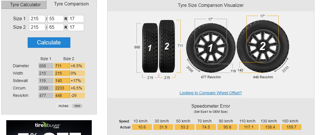

Επειδή το αμάξι "κοπανάει"¨στις λακούβες και με ενδιαφέρει πολύ η άνεση, αν αντί για 55αρι προφίλ πάμε σε 65άρι θα υπάρχει μεγάλο θέμα ;
Ξέρω ότι το λογικό είναι να πας σε 60 και όχι 65 απλά μου είπε ένας λαστιχάς ότι γίνεται και έχω την απορία.
Σε 16άρες σίγουρα πας σε 215/65/16 απλά θα θελα να μείνω στις 17 άρες. Με 215/65/17 λάστιχα θα ζορίζεται πολύ το αμάξι ;
Το χει δοκιμάσει κανείς; ( μακάρι να μπορούσε να μπει 225/65/17 όπως στα grand vitara...)

Με τα 215/60/17 που έβαλα (latitude cross), λύθηκε εντελώς το πρόβλημα άνεσης ( το έχω γράψει και αλλού)!
Διορθώθηκε τελείως και το σφάλμα που είχε ο μετρητής κατανάλωσης.
215/65/17 δεν νομίζω ότι χωράνε (θα βρίσκουν συνέχεια)!

WildBoar έγραψε:
Τα ζόρια της μεγαλύτερης διαμέτρου θα τα καταλάβεις για τα καλά σε μεγάλη ανηφόρα και με φορτίο. Σοβαρές αλλαγές έξω από την γραμμή του κατασκευαστή και μετατροπές στο NV (πάντα κατά την δική μου άποψη) μόνο αρνητικά αποτελέσματα μπορούν να επιφέρουν. Ακολούθα το manual ;-) . Ξεκίνα πχ. με την confort πίεση αέρα στα ελαστικά σου.

Δημοσίευσηαπό Tony Louk » Τρί Ιούλ 03, 2018 1:32 pm
Δεν χωράει σε διάμετρο.
Το 215/60/17, με διάμετρο 690 χωράει οριακά (χωρίς να βρίσκει σε καμμία περίπτωση).
Το 215/65/16 mud (που έχει λίγο μικρότερη διάμετρο) χαιδεύει ελαφρά τους θόλους με τέρμα στριμμένο τιμόνι.

Καταλαβαίνω πλέον ότι πρέπει να πάω σε 215/60/17 και θα κερδίσω άνεση και θα έχω 80-20 . Αλλά υπάρχει κίνδυνος με την εγγύηση. Ένα τελευταίο ερώτημα: με τα 215 /60 /17 αντί των 215/55/17 θα έχω σημαντική χειροτέρευση της οδικής συμπεριφοράς στην άσφαλτο ή αμελητέα?

Ο καλύτερος σύμβουλος “καρατσεκαρισμένα” με μύρια δοκιμές είναι μόνον ο κατασκευαστής και κανείς άλλος (σελ manual 11-4). Να γνωρίζεις ότι η διάμετρος των ελαστικών μας εξασφαλίζει τις καλύτερες συνθήκες οδικής συμπεριφοράς σε σχέση με το ζύγισμα του αυτοκινήτου και τις ρυθμίσεις της ανάρτησης.
Αλλάζοντας μόνον την πίεση αέρα διαπιστώνουμε διαφορές στη συμπεριφορά του αυτοκινήτου, πόσο μάλλον αν αλλάξουμε διάμετρο ή πλάτος. Σε αυτές τις (μηδαμινές) αλλαγές κάτι κερδίζεις αλλά και κάτι χάνεις. Εκεί λοιπόν ζυγίζεις τις προτεραιότητές σου, πχ α) άνεση και β) ασφάλεια ή το αντίθετο. Το όλο θέμα αν το πιάσουμε με μολύβι και χαρτί θα διαπιστώσουμε ότι θα υπάρξουν αρκετές αλλαγές στην συμπεριφορά του αυτοκινήτου ιδικά όταν αυτό θα πρέπει να ανταποκριθεί με ασφάλεια σε μια ακραία κατάσταση ανάγκης.
Αν κάνεις τελικά την αλλαγή μια μικρή επιβάρυνση στην επιτάχυνση και την κατανάλωση θα την καταλάβεις αν κινείσαι περισσότερο μέσα σε πόλη. Επίσης μικρή διαφορά θα δεις στο ταχύμετρο πχ θα πηγαίνεις πραγματικά με 100Kmh και το κοντέρ θα δείχνει 103, κάποια αλλαγή θα νιώσεις και στο ABS όταν θα χρειαστεί να κόψεις απότομα έχοντας μεγάλη ταχύτητα. Το 60αρι από το 55αρι στην 17αρα ζάντα θα σου δώσει κάποια καλύτερη άνεση αλλά δεν προβλέπεται βάση εγχειριδίου. Περνάς οριακά το 3% που είναι το αποδεκτό για την ασφάλεια.

Δημοσίευσηαπό Tony Louk » Τετ Ιούλ 04, 2018 8:04 am
Όσον αφορά το κοντέρ, συμβαίνει το αντίθετο!!!
Δηλαδή με τα 215/60/17 σου δείχνει 100 χαω ενώ πριν έδειχνε 103.
Το ότι το σωστό είναι με τα 215/60/17 και όχι με τη "μαμά" διάσταση, το καταλαβαίνεις στο βενζινάδικο. Εκεί ότι σου έχει υπολογίσει το σύστημα, τόσο δείχνει και η αντλία.
Το έχω διαπιστώσει με ακρίβεια, καθώς γεμίζω τελείως από άδειο, περίπου μιά φορά την εβδομάδα ή και πιό συχνά. (εννοείται σε βενζινάδικα που δεν κλέβουν) :D

Άρα το όριο είναι +1,5% και όχι +3,0%!!!! (άρα καμμία άλλη διάσταση δεν είναι αποδεκτή!!!)

Δημοσίευσηαπό paolito » Τετ Ιούλ 04, 2018 9:06 am
Tony το 1,5% είναι του νομοθέτη και το 3% είναι τα όρια του ελαστικού. Εννοείται ότι αν προξενήσεις ατύχημα (χτύπα ξύλο) και δουν ότι φοράς λάστιχα έξω από τα επιτρεπτά όρια - προδιαγραφές του κατασκευαστή θα έχεις όπως καταλαβαίνεις σοβαρές συνέπειες. Οι όποιες αλλαγές ή μετατροπές στο αυτοκίνητό μας απαιτούν μεγάλη προσοχή - μελέτη πρωτίστως για την δική μας ασφάλεια και των άλλων ;-) .
