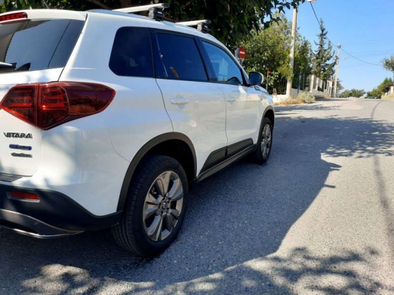

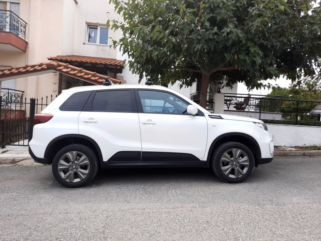

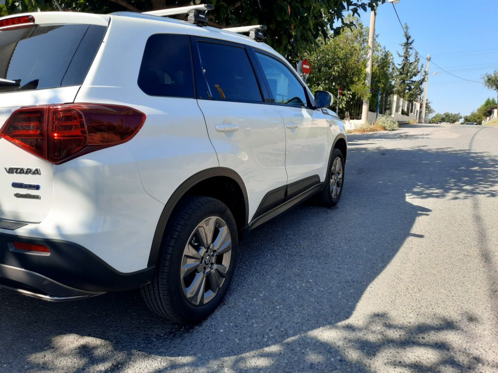

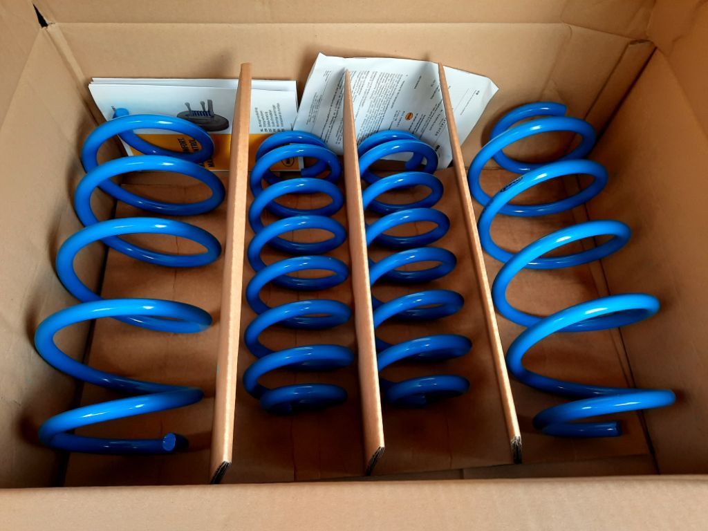

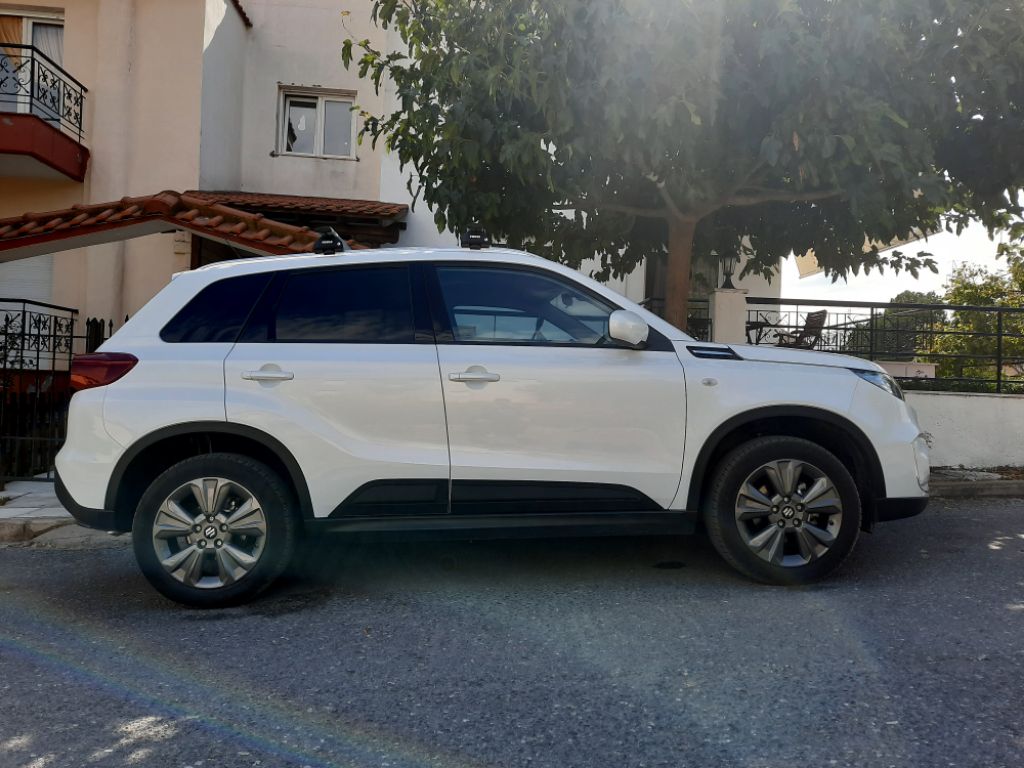

Δημοσίευσηαπό jimsiv » Πέμ Σεπ 24, 2020 11:52 am
Το λοιπόν λόγω αυτής της χαζοπλεύσης που έχει η μανίσια ανάρτηση που μου έσπαζε τα νεύρα αλλά βέβαια με ξεκούραζε τις δισκοκήλες μου, είπα να το ψηλώσω λιγουλάκι να σφίξει και λίγο και να είμαι πιο άνετα ψυχολογικά στο χώμα.
Μπήκαν τα mad με κωδικό HV-391081
Τοποθέτηση και ευθυγράμμιση στον Kalividis Suspensions γύρω στην 1μιση ώρα. Όπως προείπαν και τα παιδιά πιο παλιά, στην ευθυγράμμιση έκατσαν ακριβώς με κάποιες πολύ λίγες μικρό ρυθμίσεις.
Πήρε ακριβώς 3 πόντους ύψος αλλά η συμπεριφορά του άλλαξε αρκετά προς το καλύτερο. Σταμάτησε η χαζοπλεύση, στις στροφές δεν γέρνει αλλά δεν σου δίνει και την αίσθηση του πολύ σκληρού. Νιώθεις βέβαια περισσότερο τις λεπτομέρειες του δρόμου αλλά πιστεύω και αυτό θα διορθωθεί όταν μπουν 60αρια λάστιχα. Το μόνο μείον που βλέπω είναι η αυξημένη κατανάλωση όχι λόγο ύψους αλλά λόγο ότι τώρα μπαίνω με περισσότερα γκάζια στις στροφές :lol: :lol: :lol:
Πριν...
Μετά...
Μου μένει και καμιά ποδιά τώρα να βάλω, ειδικά στο πίσω διαφορικό που ήδη το έξυσα απαλά :doh:
