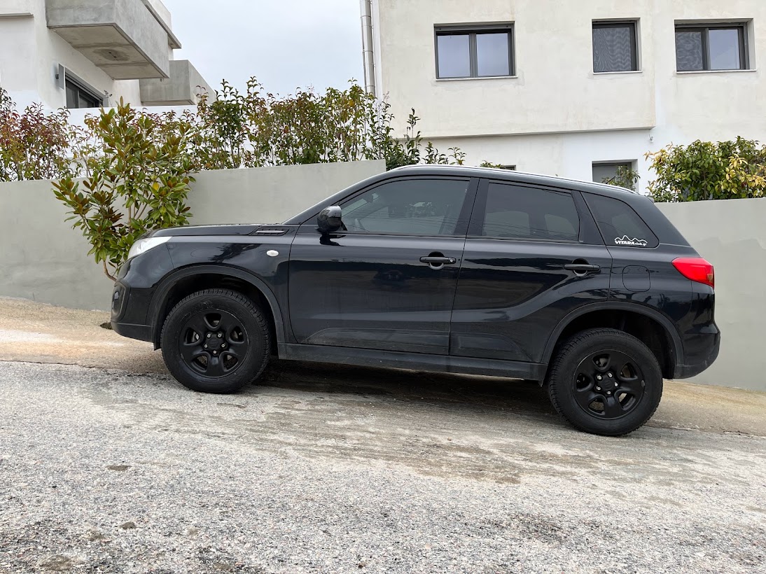

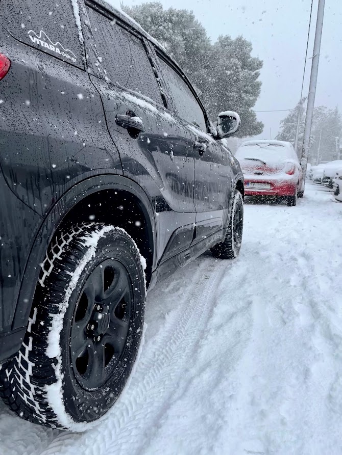

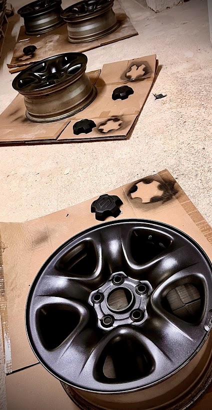

Εγώ πάλι αγόρασα τις κλασικές 16αρες από NGV στα 100 ευρώ και τις έβαψα με το plasti dip χωρίς πολύ κόπο μέσα σε 1.5 ώρα με επιπλέον κόστος 35 ευρώ (18 ευρώ το μπουκαλάκι και χρησιμοποίησα 1 και κάτι λίγο από το δεύτερο). Με έβγαλαν ασπροπρόσωπο τα χειμερινά λάστιχα στην Κηφισίας, στην Αττική οδό και στους δρόμους τον βορείων προαστίων την περίφημη μέρα της "Ελπίδας" και δείχνουν πολύ ωραίες νομίζω με τη μαύρη Souzi! Πήγα από τα απάτητα κομμάτια που είχαν χιόνι 15-20 εκ σε ΛΕΑ & τέρμα αριστερά μεταξύ λωρίδας και διαζώματος και σώθηκα, αλλιώς ακόμα θα ήμουν εγκλωβισμένος στην Αττική οδό!! Δεν έχω και κανένα θέμα με το τρέμουλο που είχα με τις άλλες σιδερένιες ζάντες σε υψηλές ταχύτητες και ηρέμησε το κεφάλι μου! Άσε που έχουν το μισό βάρος από τις άλλες!

Πολύ καλή επιλογή και πολύ όμορφες κατά τη γνώμη μου.
(έχεις βάλει και σε αυτές μεγαλύτερο βήμα λάστιχο; 215/65/16?)

Δημοσίευσηαπό PGP » Πέμ Φεβ 03, 2022 6:27 pm
Όμορφο! Μεγιες!
Με τι λάστιχα και διάσταση το έχεις?

Δημοσίευσηαπό madjasgr » Παρ Φεβ 04, 2022 1:52 am
Σας ευχαριστώ! Ναι έχω βάλει τα χειμερινά Nokian WR SUV4 σε 215/65/16.
