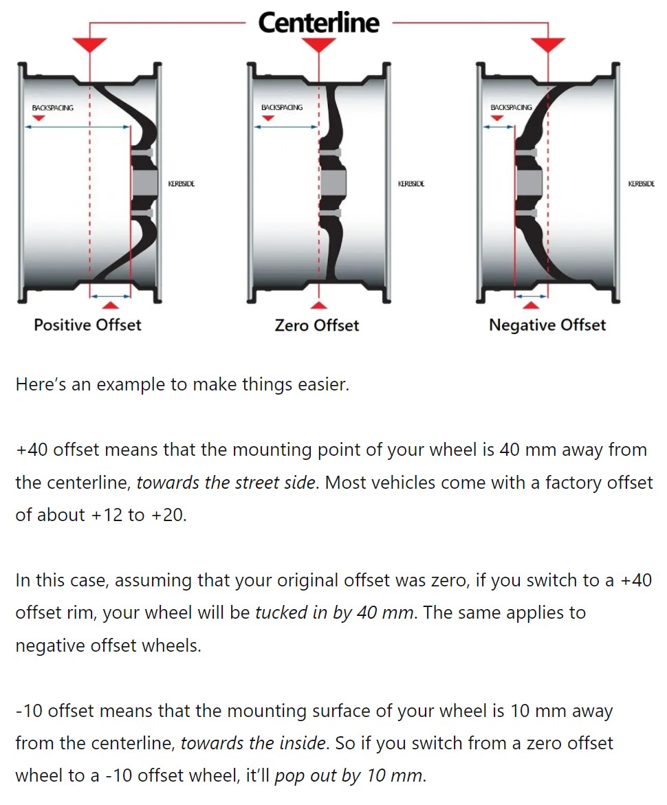

Ηθελα να ρωτήσω κάτι, επαναφέροντας ενα αρκετά παλιο ποστ.
Γίνεται λόγος για τον Σακκά στο παραπάνω ποστ. Συστήνει από 45mm (17αρα μαμά) το offset να πάει σε 65mm (16άρα μεταλλική) ;
Γνωρίζει κάποιος ποια η λογική πίσω από μια τέτοια αλλαγή στο offset;

Δημοσίευσηαπό arahova » Κυρ Ιαν 30, 2022 2:27 pm
Πάνο το μαμά offset στις 17άρες ζάντες είναι 50mm και όχι 45 (τουλάχιστον στα προ FL οχήματα)
Με το μεγαλύτερο (αρνητικό) offset αυξάνεται το μετατρόχιο (η απόσταση των τροχών) και έχεις μια καλύτερη ευστάθεια (χαμηλώνει το κέντρο βάρους)
ή σε τοποθέτηση πολύ φαρδύ ελαστικού (μεγάλο πέλμα) αποφεύγεις την επαφή του ελαστικού με το σασί, αμορτισέρ (ελατήρια)
όταν στρίβει το ελαστικό στο τέρμα. :-)
Επιτρεπόμενη αλλαγή (θεωρητικά) είναι από 5 -7 mm, σε μεγαλύτερες αλλαγές υπάρχει καταπόνηση του ρουλεμάν. :-)

Δημοσίευσηαπό octap » Κυρ Ιαν 30, 2022 6:54 pm
Καλησπέρα,
Μεγαλώνοντας το offset η ζάντα κάθεται πιο μέσα, γι' αυτό ρώτησα εξ'αρχής. (Συνημμένη φωτογραφία κάτω)
Δηλαδή αν όλα τα υπόλοιπα παραμέινουν ιδια στις διαστασεις και απλά μπει αλλη ζάντα με μεγαλύτερο offset, έστω όπωσ στο παράδεγμα μας απο 50 σε 65, το λάστιχο θα βρεθεί 15mm πιο μέσα στο θόλο.
ΝΑ ΣΗΜΕΙΩΣΩ όμως κάτι, τώρα είδα στο site του Σακκά, οι 16άρες σιδερένιες ζάντες (5χ114.3) που έχει στην λίστα είναι 7J (7 ίντσες πλάτος) ....οπότε βγαίνουν τα μαθηματικά εντέλει.
Απο 6.5J που ειναι η μαμα 17άρα ....σου βάζει 16άρα 7J = 2.54 πόντους πιο φαρδιά (το οποίο μοιράζεται δεξια-αριστερα σε γενικές γραμμες). Με 15mm αλλαγή στο offset έρχεται να φέρει οσο γίνεται το ζαντολάστιχο να καθεται εξωτερικά αρκετά κοντά στο σημειο που ηταν με τη 17αρα (25,4mm/2= 12,7mm το πετάει έξω η 7J ζάντα ....15mm το ξαναφέρνει μέσα με το μεγαλύτερο offset.
Αν δεν έχω κάνει λάθος σε κάτι απο τα παραπάνω, να ρωτήσω κάτι παραπέρα που είναι και το ρεζουμέ.
Εχω βρει μεταχειρισμένες ζάντες 17άρες, 50mm offset αλλα 7J (αντι για 6.5J που ειναι η μαμά). Θα έχω θέμα με το θόλο/φτερό που θα βγώ 12.7mm έξω? (215/55R17 ή 215/60R17 λάστιχο). Γνωρίζει κάποιος;

Δημοσίευσηαπό Tony Louk » Κυρ Ιαν 30, 2022 7:44 pm
arahova έγραψε:Με το μεγαλύτερο (θετικό) offset αυξάνεται το μετατρόχιο και έχεις μια καλύτερη ευστάθεια (χαμηλώνει το κέντρο βάρους)
octap έγραψε:Δηλαδή αν όλα τα υπόλοιπα παραμέινουν ιδια στις διαστασεις και απλά μπει αλλη ζάντα με μεγαλύτερο offset, έστω όπωσ στο παράδεγμα μας απο 50 σε 65, το λάστιχο θα βρεθεί 15mm πιο μέσα στο θόλο.
Λέτε ακριβώς το αντίθετο ο ένας από τον άλλο!!!
Χωρίς να έχω ασχοληθεί πολύ... ψηφίζω Πάνο! :D (για το κέντρο βάρους... το συζητάμε!)
octap έγραψε:Εχω βρει μεταχειρισμένες ζάντες 17άρες, 50mm offset αλλα 7J (αντι για 6.5J που ειναι η μαμά). Θα έχω θέμα με το θόλο/φτερό που θα βγώ 12.7mm έξω? (215/55R17 ή 215/60R17 λάστιχο). Γνωρίζει κάποιος;
Αφού θα έχεις το ίδιο offset, η centerline θα είναι στο ίδιο σημείο και η 1/2'' διαφορά θα μοιραστεί 1/4΄' μέσα - 1/4'' έξω.
Άρα με 6 χιλ. διαφορά... δεν νομίζω ότι θα έχεις πρόβλημα! (άλλωστε η διαφορά είναι χαμηλά στη ζάντα... και όχι στο θόλο!)

Re: Ζάντες σιδερένιες για NV και επιλογή "φθηνών" ελαστικών
Δημοσίευσηαπό octap » Κυρ Ιαν 30, 2022 7:46 pm
Ωπ...απο 6.5J σε 7J εβαλα μια ιντσα αντι για μισή. Εχεις δίκιο. 6mm εξώ ....ε δεν γίνεται να υπάρχει θέμα...τι στο καλό...

Δημοσίευσηαπό Dim77 » Κυρ Ιαν 30, 2022 7:49 pm
Οι ζάντες του NV (και άλλων σουζουκι πχ. Scross) είναι 6.5 φάρδος και ΕΤ 50.
Όλα τα αυτοκίνητα έχουν περιθώριο για μείωση του ΕΤ περίπου 10-15.
Καμία φορά και παραπάνω χωρίς μεγαλύτερη διάμετρο ζάντας και φάρδος ελαστικού.
Εγω δε θα έβαζα 65 οφσετ. Νομίζω ότι με 7χ17 και ΕΤ 60 θα μειώσει τελικά τον ελεύθερο χώρο προς τα μέσα, έστω και λίγο και δεν είναι καλό.
Λογικά οι 7χ17 ετ50 θα βγουν λίγο πιο έξω μισό πόντο περίπου. Θα είναι έκπληξη να σου δημιουργήσει πρόβλημα.
Αν έβαζα 7αρα θα εκμετάλλευομουν το ίδιο offset (50 λ για να βγει αυτό το ελάχιστο προς τα έξω. (εφόσον θα κρατήσεις 215 το λάστιχο).
Οσοι έχουν θέματα με τόσο μικρή αλλαγή προς τα έξω, έχουν ανέβει και 2-3 ιντσες διάμετρο και δημιουργείται πρόβλημα από τη διάμετρο κυρίως)
Tip για κάθε ενδιαφερόμενο: οι ζάντες που φοράνε τα τογιοτα μετά το 2006 περίπου είναι 5χ114.3 με ΕΤ 45 και ΙΔΙΑ διάμετρο κέντρου (της τρύπας). Πολλά μιτσουμπισι και χοντα με το ίδιο καρέ 5χ114.3 έχουν μεγαλύτερο κέντρο και θέλουν δαχτυλίδι για να κάτσουν καλά (συνηθισμένη τακτική αλλά όχι τέλεια).
Υπάρχει ένα καλό tire & rim calculator που υπολογίζεις όλες τις διαφορές με ακρίβεια, δε το έχω πρόχειρο τώρα.
Αν τα θέλεις όλα ΟΕΜ και δε βιάζεσαι όλο και κάποια ζάντα suzuki oem θα βρεθεί.
Πριν λίγο καιρό έδινε εδώ κάποιος.

Δημοσίευσηαπό Dim77 » Κυρ Ιαν 30, 2022 8:10 pm
Α ξέχασα, δεν ανεβαίνουν απλά 3 ίντσες.
Οι παράγοντες προβλημάτων είναι:
1)χαμηλωμα 3cm και περισσότερο(δύσκολο σε αυτό το κλαμπ) :lol:
2)ανέβασμα διαμέτρου 2-3ιντσες και μάλιστα περισσότερο από το μέγιστο του κατασκευαστή για το μοντέλο
3)μείωση οφσετ πάνω από 15mm
4)φαρδύτερη ζάντα (1 ίντσα και άνω)
Συνήθως για πρόβλημα θέλεις 3 από 4 παράγοντες (ή 2 άλλα σε μεγαλύτερο βαθμό από ότι περιέγραψα)

Δημοσίευσηαπό arahova » Κυρ Ιαν 30, 2022 8:27 pm
Εκανα λάθος παραπάνω και αντί να γράψω αρνητικό έγραψα θετικό (το διόρθωσα) έχει δίκιο ο Τόνυ :(
Πάντως οι 16άρες ζάντες από τα NGV που έχουμε βάλει (εγώ ο Τόνυ και άλλοι) νομίζω ότι είναι 7 ιντσών.
Αν δεν είναι Τόνυ διόρθωσέ με. :-)
