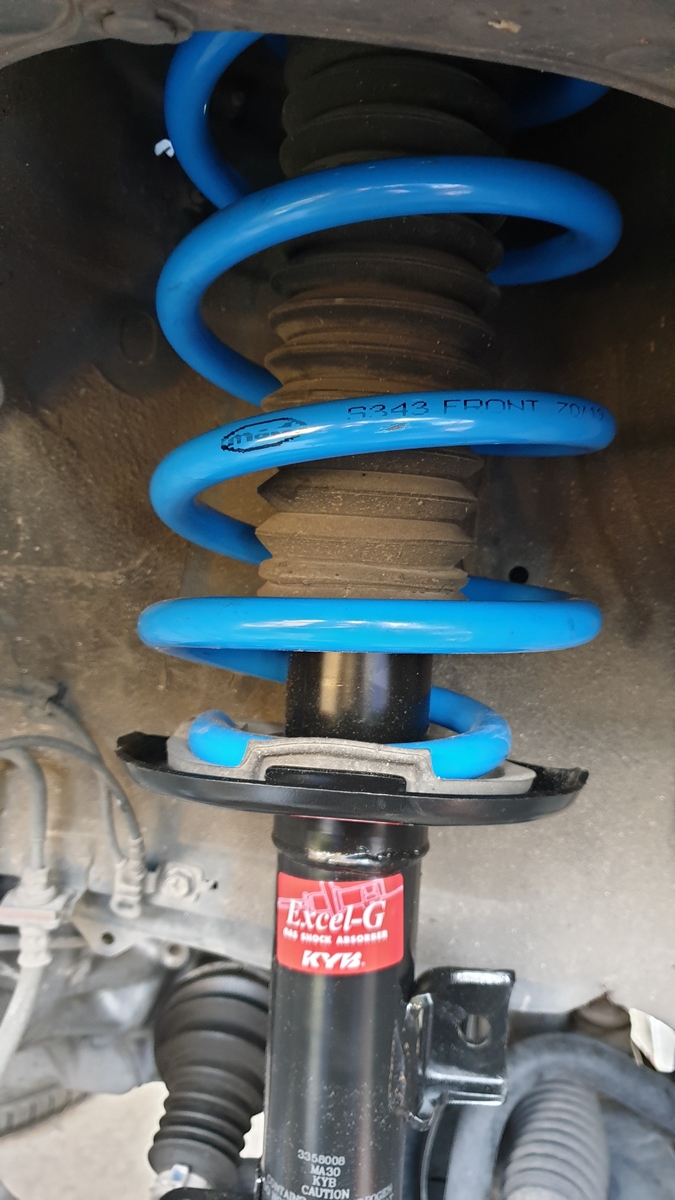

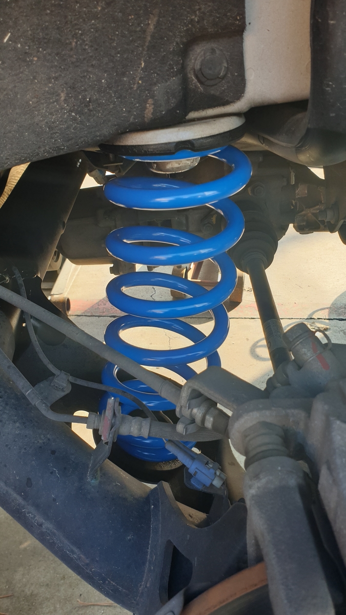

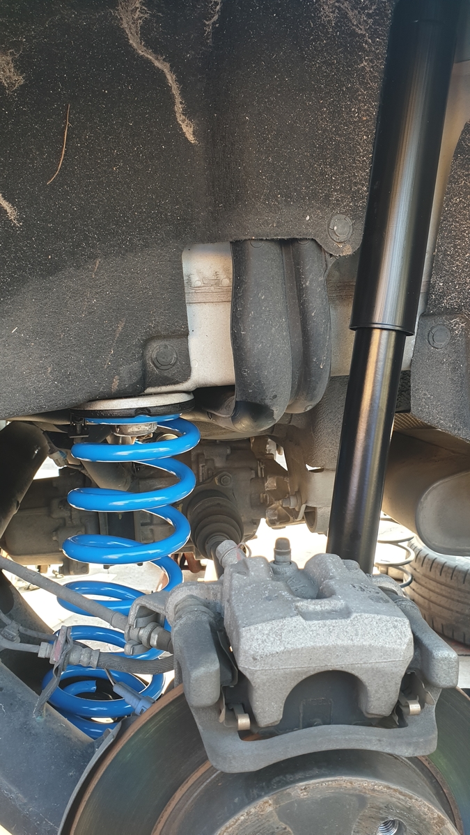

Η διαδικασία παίρνει ελάχιστα...
Βγαίνουν 2 βίδες του αισθητηρα ABS και λύνουν τις 2 μεγάλες βίδες στο γόνατο. Λύνουν και τη βίδα της ζανφορ.
Μετά λύνουν την πάνω βίδα και βγήκε!
Είχα ένα άψογο NV 1.4 S auto
PGP
Δημοσιεύσεις: 1846
Aka: Captain
Re: Ψήλωμα με ελατήρια mad +3.5 cm
Δημοσίευσηαπό PGP » Τρί Δεκ 17, 2019 6:51 pm
Μερικες φωτο...
