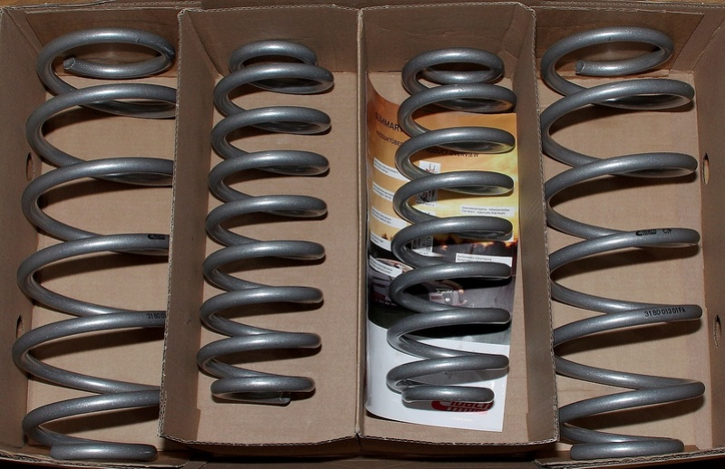

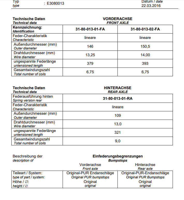

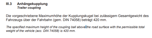

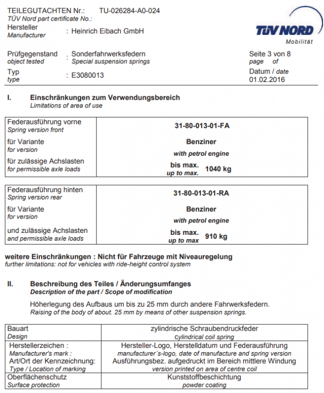

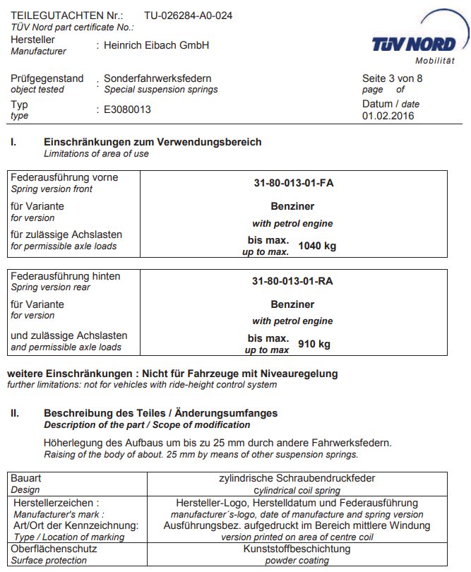

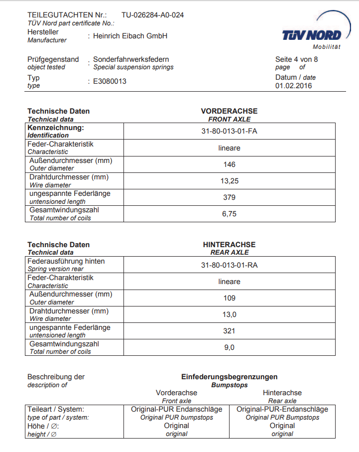

Δημοσίευσηαπό GATOZ » Σάβ Δεκ 22, 2018 1:02 am
#analysis_by_gatoz

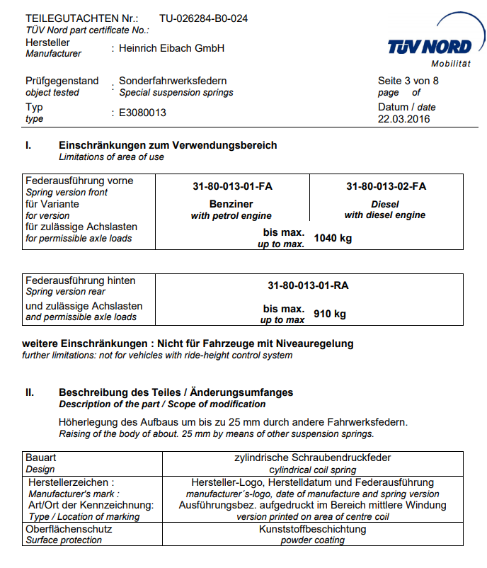

Μερικα αναλυτικα στοιχεια για τα eibach
1. Εχουν δυο κιτ. Ενα για βενζινα και ενα για πετρελαιο
2. Του πετρελαίου διαφερει στο οτι ειναι 30 ευρω ακριβοτερο και εχει διαφορετικα μπροστινα ελατηρια, λογω μεγαλυτερου βαρους. Τα πισω ειναι ιδια
Ελαχιστο κοστος που μπορουν να βρεθουν, ειναι 220 περιπου η βενζινη με μεταφορικα και παραδοση σε 7 εργασιμες και 230 το πετρελαιο χωρις μεταφορικα γιατι δεν το εψαξα (αν και το βαρος ειναι 14 κιλα vs 12.5 βενζινης)
Λοιπον, η εικονα τους, μια που δεν υπαρχει στο net ειναι αυτη
Οι προδιαγραφες της βενζινης ειναι αυτες
Για το πετρελαιο ισχυουν αυτα (δειτε τη 2η στηλη οπου υπαρχουν 2)
και στις 2 περιπτωσεις για τη ρυμουλκηση ισχυει αυτο
τελος η απαντηση τους γιατι 2.5 εως 3.0 και οχι παραπανω, ηταν οτι για να παρουν εγγριση τυπου επρεπε να μεινουν σε αυτα τα max, αλλιως ξεπερνουν τα κατασκευαστικα ορια της σουζ και δεν επιτρεπεται να πωλουνται νομιμα

Δημοσίευσηαπό batfalcon » Σάβ Δεκ 22, 2018 1:35 am
Αρα, ειδικα στη παραγραφο που αναφερει για την μπιλια, θεωρει πως με φορτωμενο οσο επιτρεπεται το αυτοκινητο, η μπιλια ΔΕΝ πρεπει να ειναι περισσοτερο απο 42 cm
