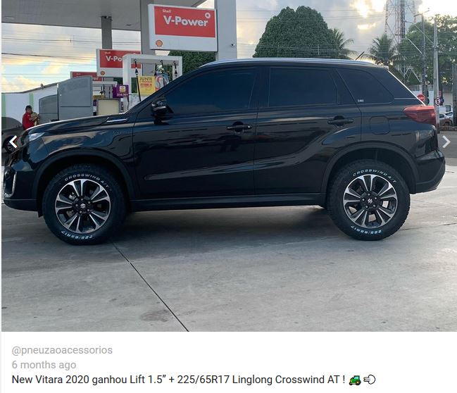

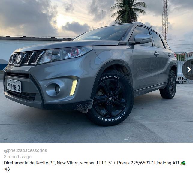

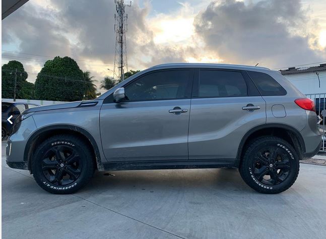

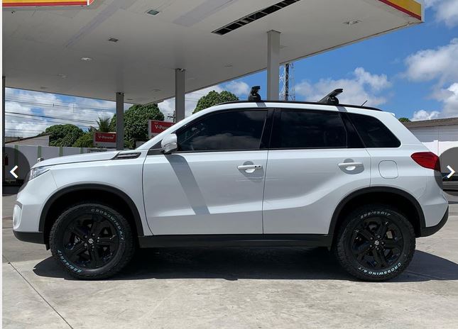

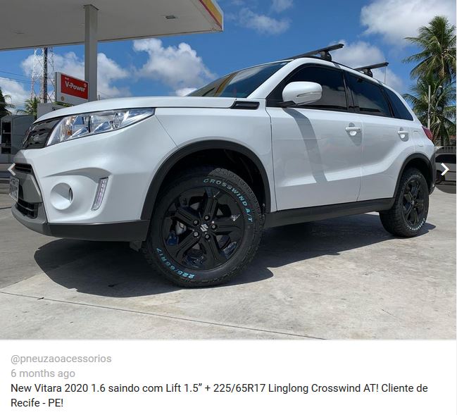

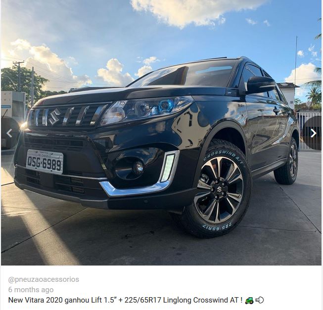

Offtopic: Πήγα να δω και για 225/65/17 αλλά μου είπαν τα παιδιά εκεί οτι μάλλον θα βρίσκει η ρόδα στο θόλο, είτε μπροστά είτε πίσω. Δεν κάναμε δοκιμή, ίσως στο μέλλον! Τι σκατά κάνουν στη Βραζιλία και δεν βρίσκει;;; Εντύπωση μου κάνει..

225/65/17????
Τα Μalatesta 215/65/16 χαϊδεύουν σε πλήρη στροφή και μέσα και έξω στο θόλο.
Χωρίς καμμία ζημιά βέβαια, καθώς οι θόλοι είναι μαλακοί και υποχωρούν, και βέβαια πλήρης στροφή δεν γίνεται ποτέ, παρά μόνο σε ελάχιστες περιπτώσεις με μηδενική ταχύτητα.
Τα 225/65/17 θα βρίσκουν σίγουρα αρκετά περισσότερο.

Συμφωνώ πλήρως Tony και το έχω διαπιστώσει κι εγώ με τα Fedima με 215/65/16 που βρίσκουν ελάχιστα σε πλήρη στροφή. Τα Malatesta έχουν ακόμα μεγαλύτερο τακούνι νομίζω οπότε ίσως βρίσκουν λίγο περισσότερο.
Ξανά offtopic: Αλλά μου κάνει τρομερή εντύπωση πώς φοράνε στη Βραζιλία 225/65/17 με 1.5 ίντσα ψήλωμα χωρίς να πειράζουν τπτ άλλο;;;

Μου έρχονται στο μυαλό 3 πιθανές εξηγήσεις :
1. Βάλανε τα λάστιχα στο σαλόνι της έκθεσης, μόνο για φωτό... :D
2. Βρίσκουνε στους θόλους, αλλά επειδή είναι πλαστικοί - τσόχινοι και υποχωρούν, δεν δίνουν σημασία
3. Τους έχουν βγάλει ( ή αντικαταστήσει με άλλους )

Παιδιά άλλο το τακούνι του Α/Τ και άλλο του Μud που είναι το malatesta. Προφανώς το πιο ήπιο πέλμα του ALO TERRAIN σε συνδυασμό με το ψήλωμα είναι ανεκτό χωρίς να βρίσκει.
Αυτή είναι η πι9 φυσιολογική έξηγηση.Απο εκεί και πέρα το πόσο θα έχει " κόψει" το αμάξι δεν το ξέρουμε, σίγουρα δεν θα σκίζει πλέον στην άσφαλτο :whistle: :whistle:

Το 1ο σενάριο δεν παίζει σίγουρα γιατί τα έχω δει εν δράσει μέσω Instagram ! Πιο πιθανό βλέπω το 3ο σενάριο, αλλά σε ερώτηση που τους έκανα είπαν ότι δεν άλλαξαν απολύτως τίποτα! Έλα Χριστέ και Παναγιά! Τι να πω.. Anyway, τα BFKO2 βλέπω να με κερδίζουν στη μάχη με τις μαύρες σιδερένιες ζάντες.. :dance: :dance:

Τωρα, ολοι εσεις που εχετε μεγαλωσει την διαμετρο απο τα λαστιχα της μαμας, πως και δεν το νοιωθετε, δεν ξερω. Διοτι πουθενα δεν ειχα διαβασει για μειωμενη επιταχυνση στο παρελθον. Μονο για αυξημενη καταναλωση γινοταν λογος.
Σε καθε περιπτωση με τις διαστασεις που λενε οι Βραζιλιανοι, το αυτοκινητο θα σερνεται, ΕΚΤΟΣ αν εχουν αλλες σχεσεις μεταδοσεως για εκει.
