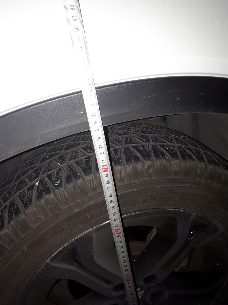

Δημοσίευσηαπό arahova » Τετ Δεκ 19, 2018 12:15 am
και 5.Τα λάστιχα 215/65/16 με μαμά ανάρτηση. :-)

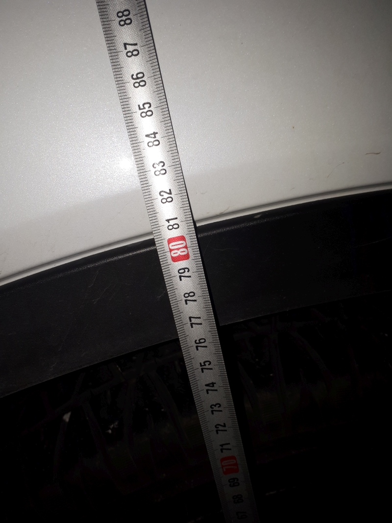

Tony Louk έγραψε:Το ύψος πίσω είναι 79 εκατοστά! (το ξαναμέτρησα)
Το ύψος το καταλαβαίνω έβαλες προσθήκες στα ελατήρια, έχεις πιο μεγάλα λάστιχα.
Το διαφορικό γιατί να είναι τόσο χαμηλά, πιο χαμηλά από τους αφαλούς των τροχών (λάστιχα). :confusion-confused:

Από την στιγμή που σηκώνεις το αμάξωμα με ελατήρια ή προσθήκες στα ελατήρια, σηκώνετε και το διαφορικό.
Όσο κάθονται τα ελατήρια από βάρος ή την πολυκαιρία χρήσης, τόσο κατεβαίνει και το διαφορικό.
Ο αφαλός του τροχού (λάστιχα) παραμένει σταθερός, εκτός αν αλλάξεις λάστιχα και σηκωθεί κάνα πόντο.
Στο αυτοκίνητο του Tony με παραξενεύει στο ότι έβαλε προσθήκες στα ελατήρια, σηκώθηκε το αμάξωμα,
αλλά το διαφορικό παραμένει χαμηλά. :think:
Re: Ψήλωμα
Δημοσίευσηαπό batfalcon » Τετ Δεκ 19, 2018 4:39 pm
Το ιδιο λεμε Στελιο. Του Τονυ ομως η κλιση του ημιαξονιου ειναι μικροτερη απ την δικια μου, ακριβως επειδη σηκωθηκε το αμαξωμα 3 ποντους.
Αν το σηκωνε 6 ποντους (πχ), θα ηταν οριζοντιο.

Δημοσίευσηαπό Tony Louk » Τετ Δεκ 19, 2018 4:52 pm
Στέλιο το πίσω διαφορικό (το κάτω μέρος) είναι 18,5 εκατοστά από το έδαφος στο δικό σου (μαμά)
Σε εμένα είναι 18,5 + 3 + 1,5 = 23 εκατοστά!
