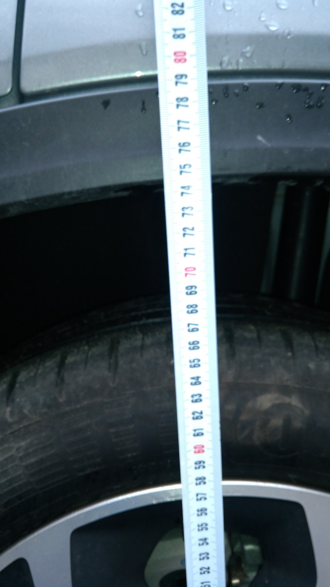

Δημοσίευσηαπό stelios8ess » Δευτ Δεκ 17, 2018 2:16 am
Tony
Αυτό που κατάλαβα είναι πως το πίσω διαφορικό σου είναι πιο χαμηλά από τους αφαλούς των τροχών και το έχεις σηκώσει το αμάξωμα.
Αυτό είναι το δικό μου ύψος (πίσω) με τα μαμά ελαστικά, χωρίς να έχω πειράξει κάτι.
Από κάτω το διαφορικό δεν μπόρεσα να βγάλω φώτο έβρεχε.
Υ.Γ. Έχω το απαραίτητο φορτίο στο πορτμπαγκάζ. Ρεζέρβα (λεπτή) γρύλο, κλειδί μπουλονιών ελαστικών, μανιβέλα γρύλου, φαρμακείο,
τρίγωνο, μικρό πυροσβεστήρα, πένσα, κατσαβίδι, λάμπες για τα φώτα εμπρός (αυτές και αν έχουν βάρος) :D

Δημοσίευσηαπό batfalcon » Δευτ Δεκ 17, 2018 11:29 am
Καλημερα καλη βδομαδα σε ολους.
Το πραγμα περιπλεκεται διοτι το υψος που μετραμε ολοι μας ΔΕΝ ειναι με ΑΔΕΙΟ αυτοκινητο. Εγω για παραδειγμα εχω φορτωμενα το λιγοτερο 20 με 30 κιλα πραγματα by default. Ρεζερβα, γρυλος, αλυσιδες, σχοινια ιμαντες, εργαλειοθηκη (αυτη μονη της ειναι καμια 10αρια κιλα). Η καθε αναρτηση "καθεται" αναλογα με τα βαρη που κουβαλαει.
Ο Στελιος για παραδειγμα ταιριαζει με τις δικες μου μετρησεις. Ειναι 11mm ψηλοτερος, οση η διαφορα του λαστιχου (10,75 mm στην ακτινα).
Με τον Αντωνη δεν ταιριαζω! Εκεινος μετραει 79 cm εναντι 73,5 δικων μου. Αν βαλω +3 προσθηκες +1,1 λαστιχα παω στα 77,5. Με τιποτα δεν βγαινει 79 που εχει εκεινος. Ισως το εχει αδειο μεσα.

Δημοσίευσηαπό arahova » Τρί Δεκ 18, 2018 5:34 pm
Μιχάλη, ο Αντώνης (Τόνυ) δεν έχει πίσω προφυλακτήρα και μετά το τρακάρισμα από πίσω σηκώθηκε κάνα δυό πόντους από το τράκο. :lol: :lol:
Γι`αυτό βλέπεις αυτή τη διαφορά. :D
Μη σου πω ότι κι από τα τραβήγματα από μπροστά, σηκώθηκε το πίσω. :lol: :lol:

Δημοσίευσηαπό Tony Louk » Τρί Δεκ 18, 2018 6:51 pm
Το κομμάτι που λείπει είναι 900γρ.....άντε μαζί με το φως ομίχλης 1 κιλό!
Προσθέστε στα βάρη τον κοτσαδόρο και τον πυροσβεστήρα!
Το ύψος πίσω είναι 79 εκατοστά! (το ξαναμέτρησα)
