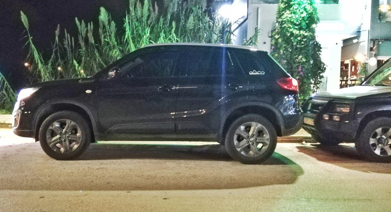

Οι φωτό το αδικούν.
Μάλλον από το πλάι θα δείχνει το ψήλωμα καλύτερο ;-)

Δεν φαινονται τοσο οι 3 ποντοι παιδια..οσων αφορα το ψηλωμα του αυτοκινητου δλδ χαχαχαχα..στην συμπεριφορα εντος και εκτος δρομου το πιανεις το νοημα..

Ψηλωσαμε κι εμείς! Η μέρα με τη νύχτα στην οδήγηση πραγματικά! Πολύ σταθερό στην εθνική, δεν γέρνει πλέον καθόλου στις στροφές, δεν βυθίζεται στην εκκίνηση και στο φρενάρισμα, περνάει απο τα σαμαρακια και τις λακούβες πολύ πιο στιβαρά και δεν χαζοκουναει σα να κάθεσαι σε σούστες! Φωτό από πλάγια εντός ολίγου αν και είναι νυχτερινή! Με μια πρόχειρη μέτρηση σε ίσιωμα, μπροστά από τα 74cm πήγαμε στα 77cm και πίσω από τα 76cm στα 79,5cm. Δείχνει πολύ ωραίο και του πάει πολύ! Καταλαβα διαφορά με το που μπήκα στη θέση του οδηγού! Πολύ καλύτερη αίσθηση οδήγησης και νιώθεις και πιο ψηλός! Με το 215/60/17 γεμίζει ωραία ο θόλος σε συνεργασία με το ψήλωμα!

κάτι πρέπει να γίνει με τον προφυλακτήρα σας ,βλέπω το παλιό το βιτάρα απο πίσω και δείχνει ποιό χαμηλό αλλά έχει το σωστό πρόβολο...
πρέπει να πάρεται οι NVάδες έναν μεταχειρισμένο για κοπτοράπτη
πολύ ωραίο αποτέλεσμα πάντως

Αυτός ο μπροστινός προφυλακτήρας μας έχει σκίσει.. Αν είχε σαν οποιουδήποτε άλλου Vitara, το αυτοκίνητο θα ήταν πολύ καλύτερο για offroad παρά την απουσία αργών. Και νομίζω ότι είναι πολύ δύσκολο να γίνει κάτι γιατί έχει ψυγεία και κάτι άλλα που δεν αλλάζουν θέση εκεί που τα έχει.
Σχετικά με τα mad πάντως αν δεν κάνω λάθος, ψηλώνουν 3cm μπροστά και 3-3.5cm πίσω, αντί για 3.5-4 που υπόσχονται αντίστοιχα. Θα επιβεβαιώσω με νέες μετρήσεις το απόγευμα! Και στο τηλέφωνο πάντως με 2-3 καταστήματα που είχα επικοινωνήσει, μου είχαν πει ότι τα mad δίνουν περίπου 3 πόντους σε ψήλωμα. Όχι ότι με νοιάζει ο μισός πόντος, αλλά κουβέντα να γίνεται!
