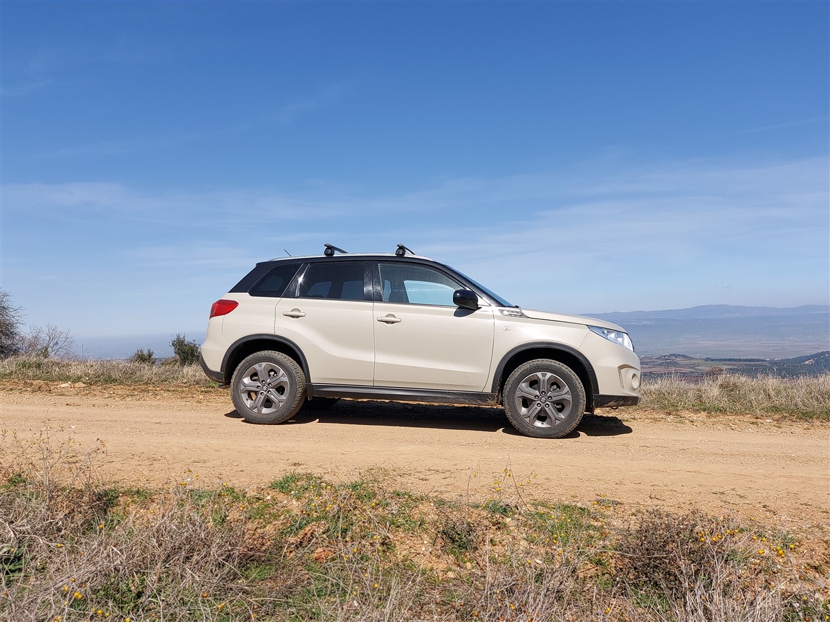

Σήμερα ακολούθησε ενα test στο βουνό αν και καταγράψαμε 136 χιλιόμετρα-εντός νομού- παρακαλώ :!: :!:
Λοιπόν το ύψος κάνει εμφανώς διαφορά, μπαίνει σε ροδιές χωρίς να "ξύνει" απο κάτω, σε κατσάβραχα έχεις λίγο εώς καθόλου άγχος . Υπάρχουν πιο ξερές αντιδράσεις αλλά δεν μπορείς να τα έχεις όλα. Η ενδοτικότητα παραμένει καλή :D

Ωραιος φιλε! Η καλύτερη κινηση ειναι τα ελατήρια, μαζι με τις ποδιες για οσους εχουν σκοπο να μπουν εστω και σε ηπιο εκτος δρομου κομματι...
Αυτο με τους αποστατες στα αμορτισερ που εγραψε ο φιλος πιο πανω δεν το πιασα...νομιζω κανεις μας δεν εχει βαλει....
Α και ωραιο το yokohama!

Όταν ψηλώνουμε ένα αυτοκίνητο βάζοντας μακρύτερα ελατήρια, για να δουλεύει σωστά η ανάρτηση, πρέπει να βάλουμε και τα ανάλογα σε μήκος αμορτισέρ ή τους ανάλογους σε μήκος αποστάτες στα αμορτισέρ.
Αυτή την στιγμή τα αμορτισέρ του Νικόλα δουλεύουν όντας μονίμως "ξεχειλωμένα" όσο και το παραπάνω μήκος των ελατηρίων που έβαλε.
Δημοσιεύσεις: 4691
Re: Αναβάθμιση ανάρτησης (ψήλωμα) με ελατήρια ΜΡ
Δημοσίευσηαπό StefanosM » Σάβ Μαρ 06, 2021 2:45 pm
Στρατο καλημερα! Τα ελατηρια που βαζουμε στα nv εχουν το ίδιο μηκος με τα μαμισια...η διαφορα στο ύψος που προκυπτει έγκειται στο οτι ειναι πιο σκληρα (πιο χοντρα και με 1.5 σπειρα παραπανω (νομιζω))...ετσι οταν το αμαξι καθεται στον δρομο, δεν καθεται απο αποψη υψους..

Καλησπέρα Στέφανε!! Έστω και έτσι η ουσία παραμένει ίδια...αφού δεν κάθεται το αμάξι όπως πριν τα αμορτισέρ δεν κάθονται ούτε αυτά όπως πριν και όπως είναι σχεδιασμένα να δουλεύουν...είναι μονίμως τεντωμένα με ότι αυτό συνεπάγεται...από κει και πέρα εσείς ξέρετε...

Μπόρει και να έχει δίκιο ο Στράτος, πάντως οπως λέει και ο Στέφανος τα ελατήρια έχουν ίδιο μήκος με τα μανίσια ,αλλά περισσότερες σπείρες. Ο μηχανικός δεν μου είπε οτι με τα νεα ελατήρια τα υφιστάμενα αμορτισερ δεν θα δουλεύουν σωστά :snooty: :think: .
Απο την άλλη πρόσθετο ύψος ( με αποστάτες ή μακρύτερα αμορτισερ) δεν μου χρειάζεται 8) .

Στράτος έγραψε:Καλησπέρα Στέφανε!! Έστω και έτσι η ουσία παραμένει ίδια...αφού δεν κάθεται το αμάξι όπως πριν τα αμορτισέρ δεν κάθονται ούτε αυτά όπως πριν και όπως είναι σχεδιασμένα να δουλεύουν...είναι μονίμως τεντωμένα με ότι αυτό συνεπάγεται...από κει και πέρα εσείς ξέρετε...
Kαλά τα λες, μόνο που εδώ δεν έχουμε να κάνουμε με αυτοκίνητα όπως το Gv, vitara παλιο, jimny κτλ.
Αλλάζοντας αμορτισέρ δεν θα δουν διαφορά στο απλωμα γτ ήδη είναι τέρμα με τα ελατήρια. Δεν κερδίζουν σε διαδρομές, μόνο ξερό ύψος.
Αναφέρθηκε κ πιο πάνω,
Nikola Tenv έγραψε: τα ελατήρια έχουν ίδιο μήκος με τα μανίσια ,αλλά περισσότερες σπείρες. .
Το ίδιο συμβαίνει με τα ngv βάζοντας μπροστά ελατήρια ανύψωσης, αφήνουμε τα μαμα αμορτισέρ.
Το ίδιο ισχύει και στα sx4, asx, tiguan κτλ που τα ψηλώνουν +3cm με ελατήρια.
Για να γίνει αυτό που λές θα έπρεπε να δέχεται μεγαλύτερη συμπίεση το όλο σύστημα, άρα θα χρειαζόταν ελατήρια με ίδιο χαρακτηριστικά (lλίμπρες-spring rate) όπως τα μαμα με μεγαλύτερο μήκος από το μαμα.
