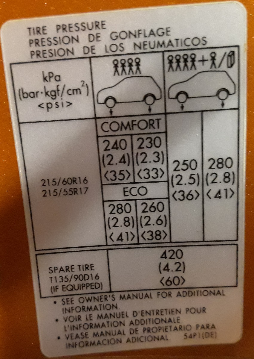

Δημοσίευσηαπό Tony Louk » Τρί Νοέμ 03, 2020 1:31 pm
Βαγγέλη δεν είναι καθόλου παράξενο καθώς μπροστά απαιτείται μεγαλύτερη πίεση (280 KPa μπροστά αντί 260 πίσω σε επιλογή ECO)
Επίσης καθόλου παράξενο που έσβησε το alarm, αφού στο COMFORT που επέλεξες, απαιτείται πίεση 240 μπροστά και 230 πίσω.\
Φυσικά αυτό δεν γίνεται, αν έχεις alarm σε ρύθμιση COMFORT και αλλάξεις σε ECO, οπότε απαιτείται οπωσδήποτε φούσκωμα!
Υ.Γ Σε κάθε περίπτωση/ρύθμιση έχουμε alarm όταν η πίεση σε κάποιο τροχό πέσει περισσότερο από 30 KPa από την πίεση που γράφει στο ταμπελάκι!
Υ.Γ. 2 Το ταμπελάκι που βλέπετε αφορά τα NV diesel. Δεν ξέρω τι ταμπελάκι υπάρχει στα βενζινοκίνητα (που μπροστά είναι ελαφρύτερα)
