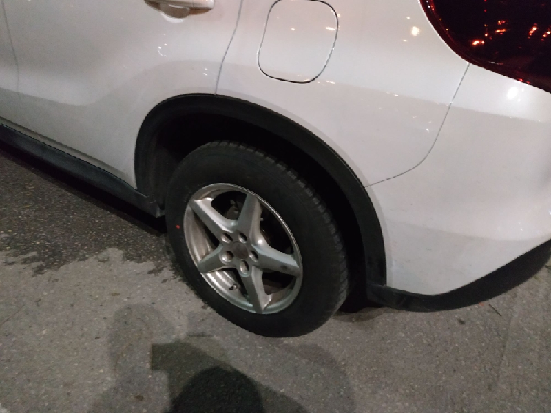

Εμένα πάντως μου είχε τύχει να έχει μέσα νερό και να μην μπορούμε να κάνουμε ζυγοσταθμιση με τίποτα. Είχα συνέχεια τρέμουλο..το τι άκουσα δεν λέγεται. Τελικά βρήκαμε την αιτία, αδειασαμε τον νερό και όλα καλά. Αλλά αφού λες πως τα λάστιχα τα έβαλες τώρα, λογικά κάτι τέτοιο σε εσένα δεν παίζει.

Πήγα χθες στην suzuki για ζυγοστάθμιση. Η μία από τις 4 μου είπαν πως ήθελε μηχανουργείο και 2 έχουν μικροστραβωματα. Τώρα δεν τρέμει το τιμόνι αλλά πήγα την ζάντα πίσω στο βουλκανιζατέρ για να τη στείλει στο μηχανουργείο. Σκέψου ότι στη μία από αυτές χρειάστηκε 90gr αντίβαρα και ο λαστιχάς μου είπε ότι είναι φυσιολογικό.
Μου φαίνεται θα τις πάω όλες σε κανένα μαγαζί στη Θεσσαλονίκη που επιδιορθώνουν, για έλεγχο.

Πήγα σήμερα το πρωί και κράτησε τη μια ζάντα για να την στείλει για φτιαξιμο. Την πήρα πίσω το μεσημέρι. Ο ίδιος θεωρεί ότι δεν έχουν κανένα πρόβλημα οι ζαντες. Δεν έχω σκοπό να καθομαι να μαλώνω μαζί του.
Από το ίδιο μαγαζί πήρα τις ζάντες (130€), λάστιχα (280€) και αισθητήρες (120€). Θεωρώ ότι η τιμή ήταν καλή και δεδομένου ότι τώρα δεν έχω πλέον τρέμουλο, θα το αφήσω όπως είναι και κάποια στιγμή θα τις πάω και τις 4 για έναν έλεγχο (για να μου φύγει από το μυαλό).

Δημοσίευσηαπό ΜΠΑΟΥ » Παρ Νοέμ 22, 2019 11:22 am
ε βάλε και μια φωτογραφία τις ζάντες να χαζέψουμε

Δημοσίευσηαπό sambouar » Παρ Νοέμ 22, 2019 9:41 pm
Δεν μου άρεσαν ιδιαίτερα. Την δουλειά τους να κάνουν σωστά με ενδιαφέρει :D
