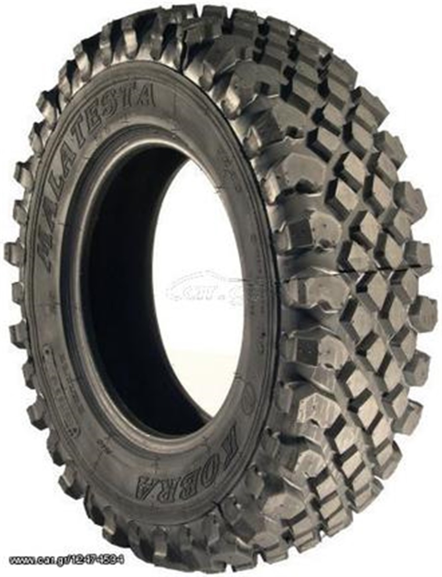

Μιχάλη τα ελαστικά KOALA και KOBRA και ότι μοιάζει με αυτά είναι ΜΟΝΟ για χώμα. Θα πρότεινα κάτι σε πιο ήπιο Α/Τ. Αλλιώς θα πρέπει να το ψηλώσεις κιόλας. Συμφωνώ με τον Tony.
Tony Louk έγραψε: ζάντες από NGV + Malatesta Kobra 215/65/16. (απαραίτητο ψήλωμα 3 εκ. γιατί αλλιώς βρίσκει πίσω στους θόλους, όταν είναι φορτωμένο).
Τέλειο λάστιχο σε εμφάνιση και σε λάσπη - χώμα - κοτρώνες. Σε χιόνι όχι τόσο καλό.
Δεν το συνιστώ για καθημερινή χρήση για το αυτοκίνητό μας, καθώς κάνει αρκετό θόρυβο και σε ταχύτητα πάνω από 100 - 110 στην άσφαλτο δεν αισθάνεσαι ασφαλής. (προσωπική άποψη)!

Δημοσίευσηαπό Nikola Tenv » Τρί Οκτ 22, 2019 9:24 pm
batfalcon έγραψε:Ευχαριστω Στελιο. Μιλησα μαζι του 64 ευρα η καθε μια με 65 offset, εναντι του 45 που φοραει τωρα με τις 17αρες
Για λαστιχα προτεινει Malatesta (αναγομωση) στα 370 η 4αδα 215/66-16
Συγνώμη από ήπιο λάστιχο (continental) θα πάς σε mud λάστιχο :eek: :eek:
Θα σου χρειαστεί τόσο άγριο πέλμα έστω και για χειμερινούς μήνες :?:
Μιλάμε γι αυτό :arrow:

Δημοσίευσηαπό theo_ts » Τρί Οκτ 22, 2019 9:41 pm
Μια χαρα at ειναι τα koala εχουν το πελμα το bf at.
Αν εισαι για νορμαλ χώμα και λασπουλα παρε αυτα..... λογικά χωράνε ανετα και χωρίς ψηλωμα. (Θα σου πει ο Σακκας)
