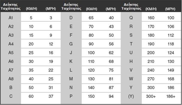

Εφόσον τα αυτοκίνητα μας μπορούν να κινηθούν μέχρι τα 210 χιλ./ώρα, γιατί να πας σε ακριβότερες επιλογές δείκτη ταχύτητας?
Χαμηλότεροι δείκτες σημαίνει ότι τα λάστιχα θα ζεσταίνονται πιο γρήγορα και θα φτάνουν στις επιθυμητές θερμοκρασίες πιο γρήγορα.
Σύγκρινε τα όμως και σε βρεγμένο, σε οικονομία και τα db που βγάζουν.

τωρα για v και h
με το 1.4 μπορεις να κινηθεις - στην αναγκη - κοντα ή και πανω απο τα 210.
ενα λαστιχο με μεγαλυτερες ανοχες οπως το v ειναι προτιμοτερο απο ενα αλλο που ειναι διαρκως στα ορια...
