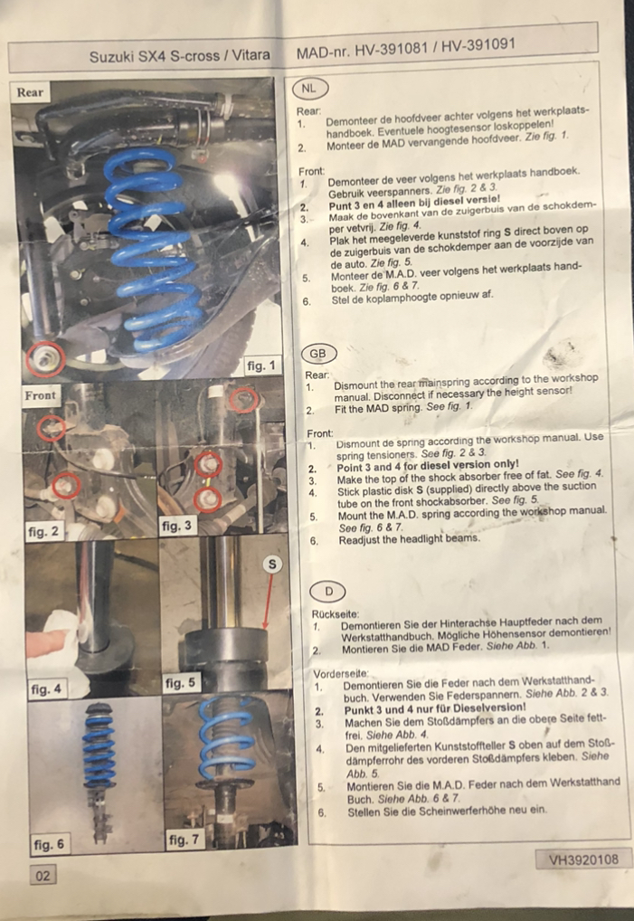

setterallgrip έγραψε:
Γιωργος ΗΛΙΑΣ έγραψε:Είναι άραγε τα ίδια και για βενζινοκίνητο;
Είναι το ίδιο ακριβώς απλά δε θα βάλεις δυο τεφλόν δακτυλίους στα μπροστινά αμορτισέρ που περιέχει το σετ για τα diesel. Έχει αναλυτικές οδηγίες.
Κωνσταντινε ,πήρα τηλέφωνο μίλησα με την Νάντια
Μου είπε πως ΔΕΝ κάνουν για το βενζινοκίνητο και πως αυτά που κάνουν είναι σε έλλειψη
Εσυ είσαι σίγουρος για αυτό που λες ;

Δημοσίευσηαπό setterallgrip » Παρ Σεπ 20, 2019 6:48 pm
Θα σου στείλω από μέσα τις οδηγίες. Έτσι λέγανε.

Δημοσίευσηαπό Tony Louk » Παρ Σεπ 20, 2019 6:50 pm
Αυτό που λέει ο setterallgrip έχει λογική όμως!
Στα diesel τα μπροστινά ελατήρια συμπιέζονται λίγο παραπάνω (50 κιλά περισσότερο βάρος έκαστο), και με τους δακτύλιους - αποστάτες τεφλόν, έρχεται στα ίσα!

Re: Ψήλωμα με ελατήρια mad +3.5 cm
Δημοσίευσηαπό Tony Louk » Παρ Σεπ 20, 2019 7:00 pm
Σύμφωνοι Θοδωρή....το δικό σου κιτ έχει σκληρότερα ελατήρια για diesel.
Το κιτ του φίλου είναι άλλο, και δίνει τους δακτυλίους για diesel, ενώ για βενζίνη δεν τους βάζεις...

Δημοσίευσηαπό Γιωργος ΗΛΙΑΣ » Παρ Σεπ 20, 2019 7:10 pm
Θοδωρη τα Γερμανικά δεν τα έμαθα ποτέ
Το εννοεί ο ποιητής ;
Δημοσίευσηαπό GATOZ » Παρ Σεπ 20, 2019 7:20 pm
Tony Louk έγραψε:Σύμφωνοι Θοδωρή....το δικό σου κιτ έχει σκληρότερα ελατήρια για diesel.
τονυ και ζωρζ,
ειναι λινκια απο το ί σοπ της μαντ παραπανω
αλλος κωδικος η μπενζιν, αλλος το μαζουτ.
Δημοσίευσηαπό Tony Louk » Παρ Σεπ 20, 2019 7:24 pm
Μάλλον Θοδωρή το σκέφτηκαν καλύτερα, και αντί να κρατάνε διπλό στοκ ελατηρίων, έφτιαξαν τα τεφλονάκια και .....δίνουν βενζινάτα ελατήρια σε όλους! :idea:
Δημοσίευσηαπό GATOZ » Παρ Σεπ 20, 2019 7:27 pm
α. τονυ του ντοκ ο κωδικος τελειωνει σε 91, η βενζινη σε 81,
β. θα το συζητησουμε διεξοδικα. εις βιλια.
Δημοσίευσηαπό setterallgrip » Παρ Σεπ 20, 2019 7:42 pm
Εγώ νομίζω είναι τα ίδια ελατήρια απλά δε βάζουμε τις προσθήκες μπροστά στα βενζινοκίνητα σύμφωνα με τις οδηγίες
setterallgrip
Δημοσιεύσεις: 110
Εγγραφή: Κυρ Σεπ 23, 2018 10:33 pm
Δημοσίευσηαπό setterallgrip » Παρ Σεπ 20, 2019 7:44 pm
Tony Louk έγραψε:Μάλλον Θοδωρή το σκέφτηκαν καλύτερα, και αντί να κρατάνε διπλό στοκ ελατηρίων, έφτιαξαν τα τεφλονάκια και .....δίνουν βενζινάτα ελατήρια σε όλους! :idea:
Ακριβώς αυτό.
Το HV 391081 είναι για το s cross sx4
Δημοσίευσηαπό GATOZ » Παρ Σεπ 20, 2019 8:04 pm
ντοκ, οταν ανεβω γιαννενα θα κερασεις καφε.
αλλα, τα κιτ ειναι 2 διαφορετικα, διαφερουν στα μπροστινα ελατηρια, ειναι ψαγμενο με ιμελια οταν κοιταζα.
δεν ειχα παρει μαντ κυριως γιατι μου δινανε τοτες παραδοση 1 μηνα. ο έιμπαχ μου εδωκε μια εβδομαδα. τελικα εκανε 4 μηνες βεβαια.
θα ψαξω να τα εβρω τα ιμελια, αλλα παιρνω 100 ιμελια μιν την ημερα και αντε να βρεις στο αρκάιβ τι και ποτε σου στειλανε.
το μανιουαλ ειναι κοινο.
και τα δυο κιτ κανουν και στο σου ξου τεσσερο.
θελει προσοχη τι γραφουμε, τι κανει σε τι, γιατι καποιος μπορει να αγορασει και μετα δεν μας σωνει τπτ.
οποτε ως συμπερασμα, αποποιηση ευθυνης και ετσι, οποιος θελει ας κοιταξει μονος του.
