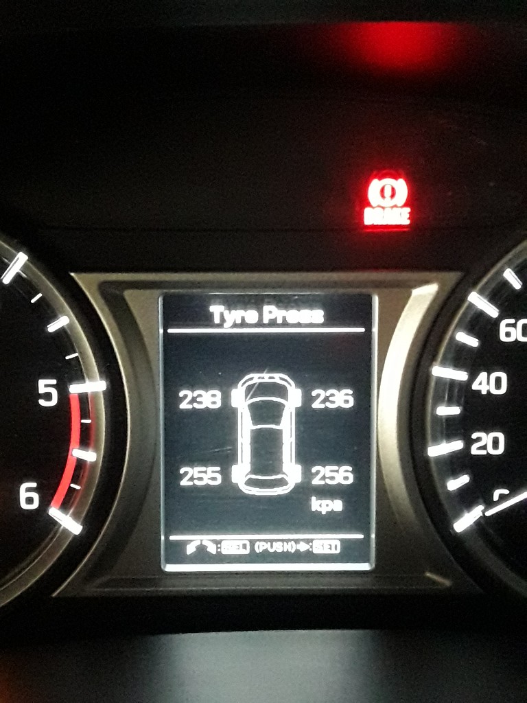

Σημερα εκανα σταυρωμα των ελαστικων και αρχισαν τα παρατραγουδα
Οι πιεσεις των εμπρος ελαστικων εμφανιζονται πισω.
Πηρα τηλ στο συνεργειο στον Χανιωτη, δεν τους εχει ξανατυχει, θελουν λεει να παω το αυτοκινητο εκει να το βαλουν στο διαγνωστικο.
Για προγραμματισμο ΔΕΝ εχουν ξανα ακουσει.

Re: Αλλαγή ζαντας και TPMS Sensors
Δημοσίευσηαπό stephos » Τετ Οκτ 23, 2019 2:54 pm
Μιχάλη, πόσα χιλιόμετρα έκανες μετά την περιστροφή των τροχών?
Θεωρητικά το σύστημα αυτο-ρυθμίζεται μόνο του μετά τα πρώτα χιλιόμετρα.

Δημοσίευσηαπό batfalcon » Τετ Οκτ 23, 2019 3:19 pm
Περι τα 4, το πολυ 5. Και επιπλεον χαμηλωσα και υις ποεσεις σε Comfort mode διοτι μεχρι προχθες ηταν στο Load λογω φορτιων (40 psi).
Την συνεχεια θα την γραψω εδω https://vitaraclub.gr/viewtopic.php?f=104&t=32683
για να μην υπαρχουν διπλες καταχωρησεις.
Δημοσίευσηαπό batfalcon » Πέμ Οκτ 24, 2019 7:53 pm
Το αναφερω ΚΑΙ εδω, για να υπαρχει.
Το συστημα μετα απο μερικα km το συστημα αυτοενημερωθηκε και δεν υφισταται προβλημα πλεον.
