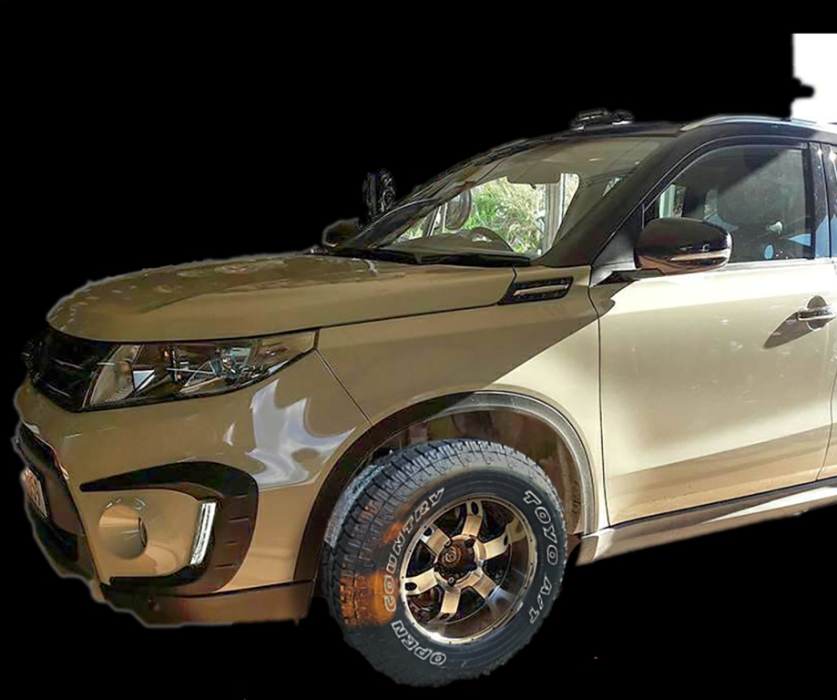

Δημοσίευσηαπό marios.iona » Κυρ Νοέμ 26, 2017 4:49 pm
T. Petros έγραψε:Πολυ σωστα.... :clap:
Κατι τετοιο σκεφτομαι κ εγω.... Μια 15αρα ή 16αρα με ενα all terain λαστιχακι για offroad και τις μαμα 17αρες για καλοκαιρακι με ενα πιο ασφαλτινο λαστιχο ειναι η καλυτερη επιλογη πιστευω. Ετσι δεν καταπονειται και η μαμα αλουμινιου σε εκτος δρομου διαδρομες κ εχεις και το κεφαλι σου ησυχο... και εννοειται εχεις αμετρητες επιλογες σε ελαστικα μετα.
κατι τετιο δηλ?? :dance: :dance: :dance:

Δημοσίευσηαπό T. Petros » Κυρ Νοέμ 26, 2017 5:27 pm
ετσι ακριβως.... Για να μην σου πω και ενα bf goodrich all terain k02..... σε συνδυασμο με ενα ελαφρυ ψηλωματακι οπως εχουν κανει πολλοι εδω μεσα στο club πιστευω το αμαξι δεν εχει να ζηλεψει σε τιποτα αλλα μεγαλυτερα εκτος δρομου οχηματα σε επιδοσεις offroad.
Η μονη επιφυλαξη που εχω αν αυτες οι aftermarket ζαντες ειναι ανθεκτικες σε χτυπηματα ή στραβωνουν ευκολα? :think:

Δημοσίευσηαπό marios.iona » Δευτ Νοέμ 27, 2017 8:26 am
αυτες οι συγκεκριμένες δεν μπορούν να μπουν στο βιταρα. εχουν offset 0 και βγαίνουν πολυ έξω απο το φτερο. Ειμαι ακομα στο ψαξιμο και στην ερευνα. Απο οτι φαινετε μια ζαντα 15'' 5χ114.3 8'' ή 7'' με ΕΤ 25. θα ειναι αψογη.

Δημοσίευσηαπό Antonioz » Δευτ Νοέμ 27, 2017 5:25 pm
marios.iona έγραψε:αυτες οι συγκεκριμένες δεν μπορούν να μπουν στο βιταρα. εχουν offset 0 και βγαίνουν πολυ έξω απο το φτερο.
Μήπως λόγω ET0 όμως μπήκαν κ δεν βρήκε η δαγκάνα; Δεν δοκιμάζεις καμία στο δικό του οφσετ;

Δημοσίευσηαπό marios.iona » Σάβ Δεκ 02, 2017 9:21 am
δεν το νομίζω. δεν υπήρχαν με αλλο ΕΤ. οπως ειπα ειναι κομματάκι δύσκολο να βρεθούν.
