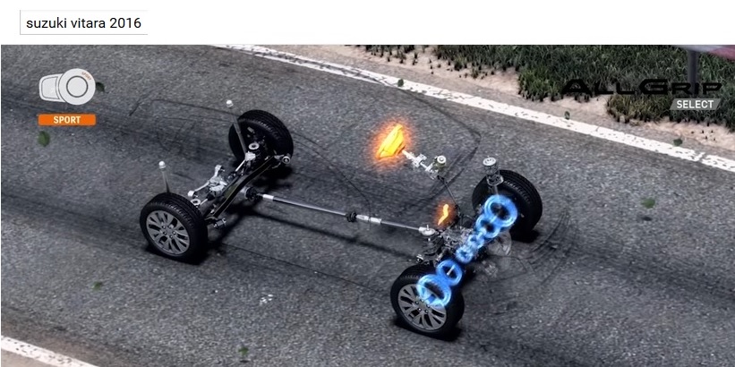

Δημοσίευσηαπό eliaszim » Σάβ Απρ 15, 2017 10:03 am
Φωτογραφία με το σύστημα του NV
