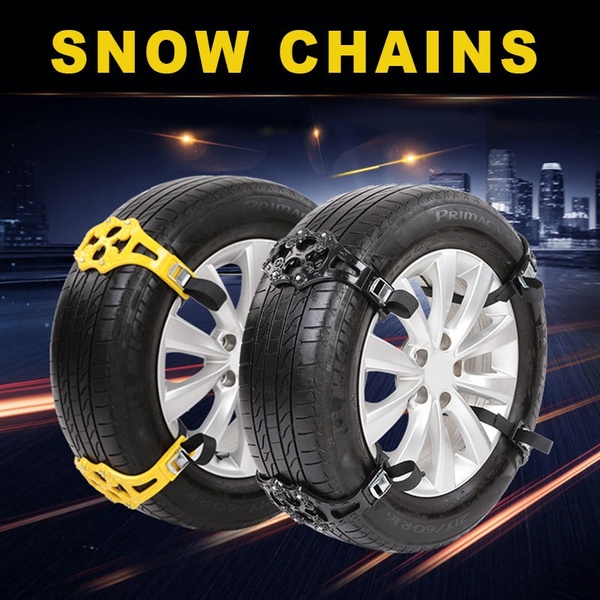

Εχω στα μαμα 22000χλμ και θελω κανα 2 χρονια ακομα για αλλαγη σε λαστιχα και ειμαι πολυ βουνο και λασπη λογω κυνηγιου και δεν εχω την οικονομικη δυνατοτητα για τοσα με αυτες τις αλυσθδες στα δυσκολα κοματια που πιστευω θα κολησω θα με βγαλει και τα χιονολαστιχα πιστεψε με δεν θα κανουν και τιποτα το ιδιαιτερο αν γεμισει το τακουνι λασπη τελειωσε.Στην επομενη αλλαγη ξερω θα παω σε 215/60/17 αναγκαστικα και κλεινω περισσοτερο στα michelin latitube και γλυκοκοιταω και τα g012 geolandar.Με αυτα τα λαστιχα κζι τις υπαρχον αλυσιδες που πηρα μετατρεπετε σε αρμα :D

tsilos έγραψε:Εχω στα μαμα 22000χλμ και θελω κανα 2 χρονια ακομα για αλλαγη σε λαστιχα και ειμαι πολυ βουνο και λασπη λογω κυνηγιου και δεν εχω την οικονομικη δυνατοτητα για τοσα με αυτες τις αλυσθδες στα δυσκολα κοματια που πιστευω θα κολησω θα με βγαλει και τα χιονολαστιχα πιστεψε με δεν θα κανουν και τιποτα το ιδιαιτερο αν γεμισει το τακουνι λασπη τελειωσε.Στην επομενη αλλαγη ξερω θα παω σε 215/60/17 αναγκαστικα και κλεινω περισσοτερο στα michelin latitube και γλυκοκοιταω και τα g012 geolandar.Με αυτα τα λαστιχα κζι τις υπαρχον αλυσιδες που πηρα μετατρεπετε σε αρμα :D
Εγώ πάντως πέρσι που χρησιμοποίησα κάτι παρόμοια με αυτά μου έχεις παραγγείλει
χάθηκαν στην Στενή ευβοίας τα μισά μέσα στο χιόνι . Μάλλον κόπηκαν , και χωρίς να τα ζορίσω .
Ας ελπίζουμε τα δικά σου να κρατήσει το strap.

Θα δειξει στην πραξη ελπιζω να μην γινει κατι τετοιο γιατι δεν ειναι και φθηνα 145ευρω.Οτι ειδα απο youtube καλα πανε.Εντυπωσεις απι καποιον αλλον δεν εχω.

Στο YouTube όλα καλα πάνε.... στην πραγματική ζωή όμως όλα αλλά ζουν.

Έδωσα μόνον 40€ για τις αλυσίδες που σας έδειξα ποιο πάνω (για να υπάρχουν) και ψάχνω χιονολάστιχα. Ελπίζω να βρω κάτι αξιοπρεπές στην διάσταση των 215/55/17. Ζάντες προς το παρόν δεν σκέφτομαι να αλλάξω.
