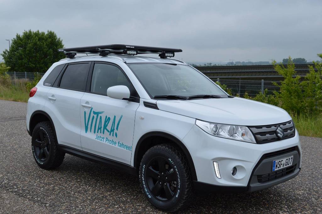

Παίδες σκεφτόμουνα για να ψηλώσω λίγο το NV να πήγαινα στα παρακάτω ελαστικά
αλλά μετά απ' όλα τα γραφόμενα σας, μάλλον θα έχω πρόβλημα και με το radar και
με τα ηλεκτρονικά και το ταχύμετρο θα δείχνει μεγάλη απόκλιση, οπότε λέω να μην
το επιχειρήσω...
ΧΡΟΝΙΑ ΠΟΛΛΑ σε όλους και ΚΑΛΗ ΧΡΟΝΙΑ με ΥΓΕΙΑ και ασφαλείς διαδρομές. :-) :-) :-)

Ψάχνοντας λίγο τις διαστάσεις και τα ελαστικά βρήκα ότι υπάρχει η
διάσταση 225/55/17 η οποία έχει αμελητέες διαφορές με την 215/55/17 που φοράμε,
σχεδόν στο όριο του 1% που θεωρείται γενικά αποδεκτό.
Συγκεκριμένα
Περιφέρεια +1.6%, απόκλιση ταχυμέτρου αντίστοιχη (πας με 1.6% μεγαλύτερη ταχύτητα
απ όση νομίζει ο εγκέφαλος, στο ταχύμετρο έτσι κι αλλιώς σε κλέβει)
Αύξηση προφίλ ("ψήλωμα"), +0.5 cm
Tην αναφέρω γιατί εδώ υπάρχει και επιλογή για "περίπου" all-terrain και M+S ελαστικά
όπως τα Michelin Latitude Cross (πιθανόν και άλλα που δεν γνωρίζω)
