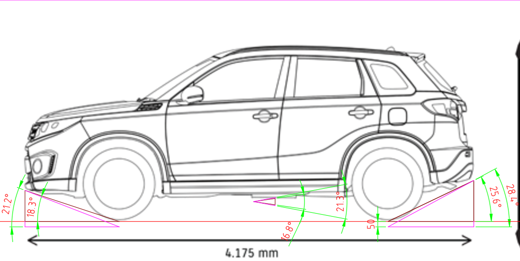

Για μια πρώτη εικόνα…Την φωτογραφία την βρήκα από το διαδίκτυο οπότε οι γωνίες που προκύπτουν είναι κατά προσέγγιση(Αρχικές κόκκινες με 50mm σήκωμα οι ροζ τελικές) .

Προς αποφυγή παρεξήγησης την επεξεργασία τής φώτο την έκανα εγώ κατά προσέγγιση στο autocad :D

Δημοσίευσηαπό Tony Louk » Σάβ Μάιος 13, 2017 10:05 am
Αντωνης Λουκιδης έγραψε:Οπότε αν βρούμε τους προβόλους, κάνουμε και θεωρητική (τριγωνομετρική :lol: ) επαλήθευση...
Από το προσπέκτους βρηκα οτι οι προβολοι του NV ειναι 875 χιλ μπροστα και 800 πισω.
Αν το σηκωσουμε 5 εκατοστα, με λιγη τριγωνομετρια βγαινουν οι γωνιες :
Μπροστα απο 18,2 γινεται 21,1 μοιρες
Πισω απο 28,2 γινεται 30,9 μοιρες
